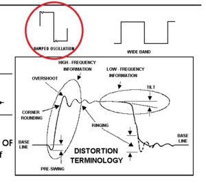

    Không làm được bác baoanh ạ. Lắp cái tone vào thì nó chỉ thay đổi đáp tuyến chứ không làm thay đổi hình dạng xung vuông được.
    Cái gai như trên hình bác tuninh pót nó phản ánh giảo cao ampli bị méo, nó không phụ thuộc vào linh kiện. Như những gì trải qua khi thử nghiệm ampli này thì nó có 2 nguyên nhân gây nên kết quả đo như vậy.

    Ơ, em đang hỏi về lắp cái mạch tone để đo đạc đáp tuyến mà, em muốn cái amp của em đo được từ 10Hz-50Khz cơ (như mấy cái spec mà hãng hay công bố ấy, hay dỡ em chưa bàn).

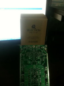

    Em có 1 bộ linh kiện chỉ dùng test bo mạch, em đã tự tay cắm nhổ vào vài bo mạch với các kiểu layout khác nhau tính từ phiên bản đầu tiên em ủi mạch. Các bo mạch này do chú Tây vẽ, bác longpcb vẽ, bác UL vẽ, bác Hào và cả bo do chính tay em vẽ. Kết quả em đo và nghe rất khác nhau nên em kết luận layout ampli này rất quan trọng. Có những bo đo và nghe cực tệ dù linh kiện vẫn thế.
    Em mới lục xem lại layout GM3, trên bo nguồn đường mạch em thấy chưa đủ lớn. Bo bác Hào thì đường mạch nguồn cực lớn. Trên bo công suất đường mạch nguồn và ra loa cũng đang bé, không làm lớn hơn được thì các bác dùng dây đồng gắn vào âm thanh thay đổi rất rỏ đấy.
    Cái phần ra loa bác diy vẽ nằm giữa bo thì đường hồi tiếp âm ngắn lại tí chút nhưng 2 đường mạch tín hiệu cấp cho driver nằm vắt ngang đường ra loa là chưa được hợp lý.
    Bác diy nên xem trên sờ ma rồi ký hiệu các vị trí có pha tín hiệu thế nào, biên độ tín hiệu lớn nhỏ cỡ nào rồi sắp xếp linh kiện và đường mạch sao cho nguyên tắc như là vẽ mạch tần số cao RF. Kể cả độ lớn các net cũng phải tính kỹ, em đo tụ ký sinh 2 đoạn mạch nằm trên và dưới bo mạch độ rộng net chỉ 1.5mm chiều dài 3cm thì giá trị là 4P.
    Có bác bỏ ra vài ngàn mua cái dây tín hiệu mà âm thanh chỉ thay đổi một ít (Thậm trí không nhận ra ngay được). Nên đối với ampli này có thể chỉ khác nhau 1 chút, nghe kỹ mới phát hiện nhưng để nâng lên là cả một vấn đề lớn về công sức và tiền bạc. Không giải quyết hết vấn đề bo mạch thì dù linh kiện cỡ nào cũng rất khó chinh phục em này.
    Ngoài vấn đề layout ra còn phần nữa là giá trị cụ thể của từng linh kiện, điều này rất khó giải thích. Cho đến nay em chỉ tin 1 phần vào sơ đồ ampli này.

    Bác thì ác rồi ai đỡ được, đồ ráp toàn hàng nhái trở dale, tụ elna, nichicon, mấy con tụ hàng công nghiệp audio k bao giờ dùng, còn chưa nói đến mấy con bán dẫn. Em nhín thấy của bác và em được nghe mấy cái đồ gọi là đồ nhái đục ngàu nát bét đấy rồi nên bác đừng nói nghe ở đây.
    Về mạch đường nguồn em có bổ xung 2 đường hàn đồng cho tăng dòng nên k phải nghĩ, saokim đưa nhầm lên mặt trên hơi buồn nhưng k sao dùng dao rọc cạo 2 mép bo hàn đồng vào là được.
    Về đường mạch tín hiệu thì lần này em làm bé cho đỡ nhiễu ảnh hưởng nhiều đến tín hiệu, mass chạy 2 bên dọc bo cũng tránh nhiễu cho VAS.
