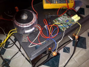

    BA cho 1 kênh to khỏe lắm rồi nhưng vẫn bé hơn cái BA anh quấn cho pre Naim...

    Nếu anh quyết tâm theo đuổi Naim thì nên làm nguồn rời giống hãng đi anh, con NAC 72 này em đang chơi bằng 2 cái cục BA adapter của Motorola cớ 25W một cục thôi. :lol:
