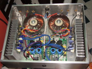

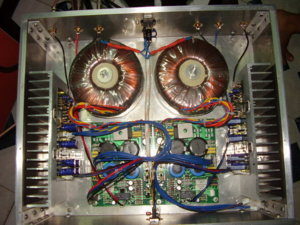

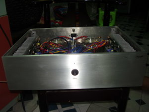

    Trưa nay có bác oro vừa làm xong cái V1 cực đẹp và thẩm mỹ cao.Làm bằng nhôm rất dầy giống đồ hảng lắm các bác.Bác ấy không phải dân điện tử nên lắp xong mà không dám cắm điện.Lạ thật dây cáp đi đúng boong và hàn không sai chổ nào.Mình nhắm mắt cắm tín hiệu,loa,mở nguồn không thấy khói gì cả,5 sec relay đánh tạch 1 cái,không 1 chút ù xì.Bấm bài Whiskey Lullaby nghe phê quá ,mạch GM ác thiệt, ý là chưa có linh kiện đỉnh đó nhé.Nghe vài bài nữa rồi chụp ảnh cho mấy bác chiêm ngưỡng cho vui trong khi chờ V2 xuất hiện.
  19. kirato
    kirato Advanced Member
    14/12/06
    1.807
    Tầu THỐNG NHẤT
    Re: GM amplifier đẳng cấp chính thức chuyển qua nhà mới...
    bác Quang ơi sao không ới em một cái để em chạy sang cho em V1 giải mát chứ :D
  20. duchacisco
    duchacisco Advanced Member
    5/6/08
    668
    Anh Quang à Em chờ PCB và 04 con 2N3958 của Anh đó nhé.

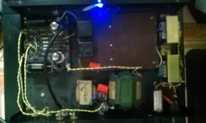

  21. mimosalq
    mimosalq Advanced Member
    8/5/06
    12.824
    119
    Tác phẩm của oro.Tụ BC Phillips chắc là hàng của Cynep cung cấp thì phải?

  22. mimosalq
    8/5/06
    12.824
    119
    Haha nghe nhạc quên hú em qua giải khát,hư quá.

  24. oro
    oro Approved Member
    24/11/08
    27
    Anh Quang bơm hết thuốc độc vào cái V1 này giùm em. Rồi em xách về chụp hình long lanh cho các bác coi. Rồi em chuyển qua V2 :)
  25. mimosalq
    8/5/06
    12.824
    119
    ok. :D
