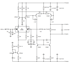

    Vấn đề bias làm sao cho phù hơp thì em nghĩ làm như thế này.Chuẩn bị mA kế DC,biến trở 1k loại chịu 1W trở lên.Theo mạch thì dễ dàng tính được dòng tiêu thụ cho tấng vi sai và VAS là khoảng 12mA.Cặp K1058 bias đẹp nhấy là Id=115mA ,lý tưởng nếu 3 cặp Match hết thì dòng tiêu thụ tỉnh phần công suất là 3x115=345ma.(Bỏ qua dòng mấy em MJE)
    Trên pcb có con bias 270ohm tháo nó ra thay bằng con biến trở tốt 1k và set nó về 0ohm.Gắn maDC kế vào,que đỏ vào nguồn + que đen nối vào +60V trên pcb.Chỉnh biến trở từ từ sao cho maDC đọc được khoảng 350ma là ok.Theo dõi sự ổn định bias khoảng 10'.Tháo biến trở ra đo và gắn trở cố định vào là xong.Mỗi cặp fet có thể set bias từ 40ma-150ma tùy độ máu của mấy anh em.Kết hợp với oscilcope chỉnh bias sao cho không méo xuyên tâm là ngon luôn... :D

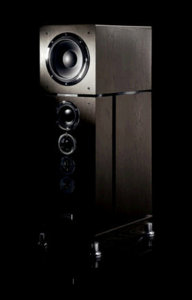

    Sau khi lắp xong chạy rà,muốn kiểm tra khả năng em nó cho nó phối với em trong hình nếu ngon lành(tức là trên 95% số giám khảo công nhận) thì làm 1 cái võ thật đẹp cho em nó,đặt vào vị trí trang trọng xem như "của để dành" nhé. :D

    Bác nói đúng ý em rồi.
    Mong muốn của em là lắp 1 em solid state thật chuẩn, có thể so sánh được với đồ hãng hàng nghìn obama, sau đó dùng làm tham chiếu.
    Gióng 1 cặp loa đẹp như hình của bác, cũng để làm tham chiếu luôn.
    Sau đó quay về đèn, từ bút chì đến khủng long, nghịch cho biết. :mrgreen:

    Em thích cặp loa này lắm anh a.Thằng bạn em nó mua giống như mua bó rau muống vậy đó...

    To anh mimosalq : Vấn đề quan trọng trong khi làm amp SS chính là tránh méo xuyên tâm , chỉ cần có nó ngay lập tức nghe nhận ra luôn , đấy là méo ít , méo xuyên tâm nhiều thì PHỰT ngay lập tức dàn công suất , các vấn đề khác trong xử lý kỹ thuật đo đạc không thể bàn ngay được vì nó phụ thuộc quá nhiều yếu tố . Để tránh méo xuyên tâm khi xây dựng amp loại này thì UL đã đạt đến mức thượng thừa do Ul hàng ngày phải thường xuyên gặp phải , thật đáng phục khi ngắm qua xê-ma Ul phán ngay câu xanh rờn , vì thế em mới chọn UL để cùng trao đổi , và cũng không hổ danh anh là bạn với sư phụ của UL , chỉ có điều đáng tiếc thì khi nào anh ra tới HN , chúng ta gặp nhau và anh em ta phải trao đổi rõ , tính em chuyện gì cũng cần rõ ràng , you OK ??? :lol:
    - Cái loa anh dang show trên hình là conciquence ( hình như em viết tên sai , lâu rồi ko nhớ mặt chữ ) , nếu là cặp loa đó thì nó rất khủng về giá tiền , nó còn khủng cả về chất âm và nó cũng khủng vì khó ghép , đã từng phang 1 cặp Krell class A khủng bố và âm thầm chịu thua , sau này chủ nhân cặp loa đó điên tiết phang 1 cặp .... khủng thì mọi chuyện okie ngay , từ đó mới thấy rõ : Châu âu thích đi bên cạnh những chàng Hiệp sĩ .

    Em vừa đọc ở bên kia, cắt dán sang đây cho dễ tham khảo:
    Em vật vã mãi cuối cũng cũng tìm ra cách để tình trở cực G của Lateral mosfet :
    Đây là công thức tính trở cực G bác tham khảo:
    từ công thức dưới đây bác có thể suy ra được Rg = 1/(2*pi*Ciss * 1MHz)
    Lưu ý giá trị phải quy đổ về đồng nhất đơn vị:
    Ciss phải đổi ra Fara
    1Mhz=1,000HZ
    Bác tra trong datasheet:
    Với 10N20 và 10P20 được 2 giá trị Ciss tương ứng 500pi, 700pi ở tần số 1MHZ
    Với K1058 và J162 được 2 giá trị Ciss tương ứng 600pF , 900pF ở tần số 1MHZ
    Như vậy bác tự tính hộ em cho cặp K1058 và J162 sẽ được 2 giá trị trở cực G ương ứng .
    cho con 2sk1058 - Rg= 270R ; 2sj162-Rg=180R.
    Đấy mới là giá trị chính xác dựa theo datasheet của Fet.
    Theo như khuyến cáo đối với dòng Lateral mosfet trở cực G chỉ nên để từ 150-470R
    Nhưng tóm lại em vẫn không biết nên để 150 Ohm hay 47 Ohm :mrgreen:

    Em sẽ thử gắn đúng thep lý thuyết xem thế nào rồi báo cáo lại các bác (150R-470R) là giá trị khuyến cáo cho dòng Lateral mosfet
    Cụ thể với từng con Fet thì cứ tra datasheet rồi tính thôi anh.
    Với con K&J mình đang dùng theo tính toán ra :2sk1058 - Rg= 270R ; 2sj162-Rg=180R.
  18. tranguyennguyen

    Trở cực G không có hoặc quá bé thì mấy em FET rất dễ dao động.Giá trị chọn đúng nhất phải thỏa tiêu chí THD trên toàn dãi công suất và tần số mong muốn là tốt nhất.Giá trị này thường được tìm bằng phương pháp cổ diển thử sai.Phương pháp thực nghiệm để xác định đúng giá trị trở này là quan sát cạnh lên và cạnh xuống của xung vuông sao cho đẹp nhất.Với K1058 và J162 bổn hảng đã thực nghiệm rồi với giá trị dung hòa là 150ohm l,chính xác rồi.

    Chỉnh bias chính xác em có post ở trên là phương pháp hay nhất đó anh. :D

    Em thấy chỉnh ở đây là chỉnh dòng tĩnh cho K1058, tuy nhiên theo số đo thấy có bác đo được áp bias cho sò thuận và nghịch chênh nhau khá nhiều (0,15V và 0,65V), phần này bác có hướng dẫn thêm + phần bôi đỏ nữ thì nhất.

    Chỗ này chắc phải dùng trở Rg có trị số khác nhau cho K và J, như có ai đó có lần nói trong topic, để bù lại chênh lệch giữa 2 con thuận, nghịch thì Vgs mới cân được.
