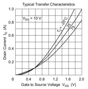

    Em thay trở đủ kiểu rồi Vgs 2 con nó không cân được , chỉ khi đẩy lên trở bias 470 thì con J mới đạt 0.4V còn con K =0.65V
    nếu trở bias khoảng 390 , trở chân G gắn lệch nhau thì con J là 0.2V con K =0.45V
    Có 1 bác hôm nay phán cho em một câu rằng bình thường nó phải gần như cân nhau nhưng mà fet chợ thì nó lệch thế đấy :lol:
    Hình này có phải là biass 100mA thì Vgs phải tầm cỡ 0.5V có đúng không ah anh quang?
    Trong data sheet không thấy sự khác biệt về nhiệt độ của con K & J tại sao có nhiều bác lại nói với em là con J nóng hơn nhỉ mặc dù Vgs của J nhỏ hơn, của em thì em không phát hiện ra việc này .

    Em hảy soi kỷ datasheet thì ngay dùng con chính hảng Hitachi thì 2 em này không hoàn toàn bổ phụ nhau đâu.Do dòng qua cả 2 con K và J là như nhau nên Vgs khác nhau là phải rồi,đừng lăn tăn nữa.Chỉnh bằng biến trở như anh là ok nhất.Cứ giử mấy em 150ohm như GM.Thân.

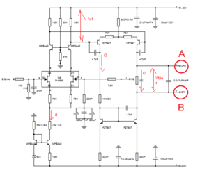

    Em chuẩn bị đóng điện nhưng còn lăn tăn chút, bây chừ thảo luận về kỹ thuật nha, em thấy phần Input, tụ trên bo mạch thì ghi lắp 150p, sơ đồ lại 47p..... :eek: , có bác nào biết cách tính toán các giá trị mạch lọc input đầu vào JFET không? tính toán thế nào là tối ưu nhất? Chỗ này cũng có ảnh hưởng đến dãi tần của amp. Xin cảm ơn

    Đúng của nó là 47p.Giá trị 150p là thực tế từ V1 .nếu gắn nhỏ hơn thì tự kích liền .V3 thì thoải mái gắn em 47p cho giống hảng nhé.

    Chỗ này để 47 là được rồi bác . Còn nếu muốn tính toán chỗ này. Lát em mail tài liệu cho bác tham khảo. Mà bác thử một lần phang thẳng input vào xem biết đâu lại sáng nhu ban ngày

    Theo em biết đây là mạch lọc thông thấp để không cho những tín hiệu có tần số cao hơn mạch lọc lọt vào ampli. Những tần số cao đó không những tai người không nghe được mà còn gây ra những hậu quả không mong muốn cho hoạt động của amp.
    Công thức tính RC low pass filter là: F=1/(2piRC)
    Theo mạch em thấy là R = 1.5k. C = 47p --> F lọc là hơn 2Mhz (quá xá cao). Nếu là 470p thì lọc thông thấp khoảng 225Khz có lý hơn. Nếu C = 150p thì F khoảng 707Khz.
    Tại sao lại khuyếch đại những tần số cao vượt ngưỡng nghe quá lớn như vậy thì em chưa hiểu (trình còi). Theo em đóng con 470p vô là hợp lý.

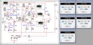

    Em cho chạy thử mạch trên multisim thì thấy dòng I2 có khác nhau, có thể là nguyên nhân dẫn đến lệch áp tại hai điểm AB.

    Thấy bác mattroidem nói mới để ý nha, low-pass filter của GM cắt ở tần số quá cao: > 2 Mhz. Mạch tương tự của Leach amp chỉ cắt ở tần số 200 Khz, của PA300 Power Amplifier (Elektor) còn cắt ở tần số thấp hơn là 72 Khz (kết hợp high-pass filter = 3Hz). Chắc là 1 cái bẫy khác của GM.
    Mạch này theo xxx ý của mình là không nên bỏ hẳn như THQ, vì như vậy sẽ mở cửa cho đủ thứ nhiễu tần số cao tràn vào ampli. Có lẽ dùng tụ 470 pF như bác mattroidem đề nghị là hợp lý nhất và cũng gần giống với Leach amp.

    Lập luận này em thấy rất hay, ko lẽ gì một ampli như GM lại ko có low-pass filter. Có khi cắn trúng quả lừa của bổn hãng cũng nên (470p in thành 47pF mấy hồi). Nếu tính như vậy thì THQ cũng có thể dễ dàng tái lập mạch này bằng cách hàn // một con tụ với R=51K từ 3,300pF - 6,800pF.

    Em thấy GM trong datasheet ghi dải tần lên đến MHz luôn mà.
    Tuy tai người chỉ nghe đến 20kHz nhưng thực tế các hài âm ảnh hưởng tương đối nhiều đến chất lượng âm thanh, và các hài âm này có thể lên đến trên 30 kHz. Nhiều loa super treble chuyên trị dải tần từ 12 kHz đến 35 kHz chắc để giải quyết vấn đề này.
    Nếu amp không tự kích thì cũng không nên tự thu hẹp dải tần làm gì.
