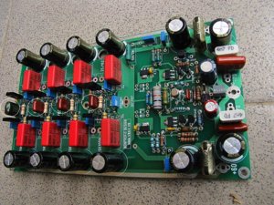

    Bác chụp hình đẹp quá. Mình thấy bác chưa lắp 2 con 33pF, không biết bác chưa ráp hay có âm mu gì đấy? Nếu không có gì bí mật thì bật mí cho anh em biết với.
  5. Baoanh_Hue
    Baoanh_Hue Advanced Member
    6/3/07
    8.888
    phá Tam Giang
    Re: GM amplifier đẳng cấp-Danh sách đăng ký trang 1.........
    Con tụ 33pF em chưa lắp bác à (Tụ 33p nối với zener 12V, 1N4004 hình như là mạch bảo vệ FET thì phải). Hiện tại em đang chạy không có con tụ này vẫn bình thường (em chưa có soi = oscilloscope nên chưa biết có ảnh hưởng thế nào)

    Khà khà, chúc mừng bác Diyampli nhé :D. à, hình như bác quên đổi lại con trở 330R thành 220R như ban đầu...nếu bác đổi thì còn hay hơn nữa đó nha.
    Các bác à, "tay" layout mạch GM3 này vừa hoàn thành nhiệm vụ cao cả-mài sách 4 năm trên giảng đường...nhân dịp ra trường làm con Amp GM3 để kỷ niệm thời SV. Chúc bác diyamp kiếm được việc làm như ý và tậu thêm amp vô địch nữa :D
