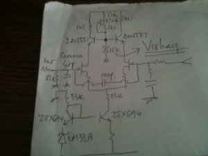

    Em thì mod như ri nghe dịu ngọt và cân bằng nhưng lại không phải là GM mà nó dịu xuống cở Acuphase hay Luxman...

    Mod thêm chổ này cho khỏi nhúc nhích luôn.....................................tất cả dây dẫn tránh mạ bạc nhé,cân chỉnh,mặc áo cho nó thật tươm tất nó hót mới hay...Bỏ mấy cái tụ pi tầng VAS thì sai kỷ thuật nhé,muốn bỏ nó thì phải gắn lại chổ tầng driver tụ pi tối thiểu 100p hay tăng trở cục S jfet lên khá lớn.Vị trí tầng VAS là tối ưu nhất rồi.

    Vậy thay vì dùng Jfet để cung cấp dòng cố định cho mạch, mình có thể dùng diode như là siliconix J511 hay là E452 ( 4.5mA ) cung cấp dòng cho mạch được không , đơn giản hơn , có được không bác Quang.

    Nói thế vui thôi chứ mod làm gì anh à,GM3 thiết kế là ổn rồi,em không thấy vấn đề gì xảy ra,có điều em thấy tiếng bass nó quá lực và dứt khoát quá mà em muốn nó hơi ngân ngân 1 chút thì thất khó quá.Thôi để y nguyên anh nhé "vì nó là GM",còn muốn mod thì cứ mod cho thỏa thích anh nhé.
