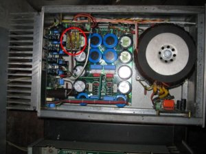

    Vừa zin cái hộp sữa bột bác ạ, mỗi tội hộp đó của cháu em chứ k phải của gấu con nhà em.........em đang chuẩn bị diy gấu con nè :lol: :D

    Chúc mừng thím nhé. Cái biến áp to thế..và đẹp nữa. Mấy kg đó thím

    Cái đóa hở :lol: 6kg của em đó, hàng tháo máy zin của em đó :mrgreen:

    Chụp cho mấy phát nữa sau Mông mấy em xem nào ?
    Cái này là cái gì ? Sao 1 bên có bên ko ?

    Biến áp quấn dây 1ly6 hả em?Khủng quá...

    Cụ tinh mắt thật há há, cái đóa là card relay đó hehe, nó là 4 con relay dài 4 tiếp điểm 1 con vị chi 16 tiếp điểm cho 1 phát đóng. Relay này là loại relay signal nên rất chuẩn khi đóng, bass đi qua đây k loẹt xoẹt hay hụt như relay thường đâu :p :lol:
    1 bên có 1 bên không là do bên có thì lắp đủ còn bên không thì lắp relay nhỏ loại hay dành hi input đó, hì nên bên ấy k chụp mông vì đang đợi quà của 1 bác rất tốt cho :)

    Dạ dây 1,7mm đó bác, à mà bác lại cho em quà để dọa hàng xóm ah :lol: :p em cảm ơn bác nha.

    ôi thôi bỏ bu nhà em rồi , hôm nọ vùa ném đi mấy cái relay 32 tiếp điểm xong vì ko cắm vừa :mrgreen:
    để về tìm lại tính xem lắp kiểu gì :(

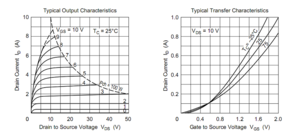

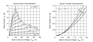

    Em thấy datasheet của cặp K&J như thế này, thì nếu K và J hoạt động cân trong mạch thì Vgs của nó cũng phải có sự lệch áp đúng không ạ?

    Bác dòm hộ em xem biểu đồ của 2 con có gì khác nhau không ah. :lol:

    Có khác đấy bác ơi,
    Nếu K hoạt động ở 50V thì dòng qua nó có khoảng hơn 40mA thôi, trong khi với áp đó thì dòng qua J là khoảng hơn 60mA với Vgs=0
    Mà dòng đi từ K xuống J là bằng nhau, áp cũng bằng nhau. Bác tuninh xem lại chỗ này nhé.

    @namphong1512
    bác kiểm tra lại xem cái gì quyết định dòng chay qua K và J nhé.
