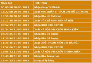

  11. tuninh
    tuninh Advanced Member
    8/11/08
    2.032
    Re: GM amplifier đẳng cấp-Danh sách đăng ký trang 1.........
    Của 2 bác về chỗ em thì chắc chiều này nhận được nhé,
    Sáng nay chúng nó chuyển nhầm xuống hoàn kiếm giờ đang về đây :lol:

  12. Baoanh_Hue
    Baoanh_Hue Advanced Member
    6/3/07
    8.888
    phá Tam Giang
    Sao mấy bác ngoài Bắc nhận hàng Tính Thành có vẻ khó khăn nhỉ, chỗ em chả cần vận đơn gì ráo: em ra TThanh đọc tên người nhận, số điện thoại, người gửi (nếu cần em rút cái CMND ra nữa) ...tụi nó kiểm tra đúng là phát cái rẹt, nhanh lắm :D
  13. son_heinz
    son_heinz Advanced Member
    5/9/11
    277
    Vận đơn để kiểm tra xem hàng đã tới đâu thôi mà bác. Em mà biết nó đang gần nhà mình rồi thì cũng RẸT luôn
