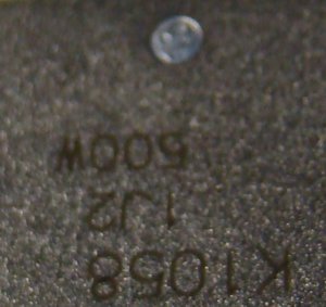

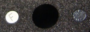

  3. tranguyennguyen
    20/4/11
    3.524
    21
    Re: GM amplifier đẳng cấp-Danh sách đăng ký trang 1.........
    Cụ lói nàm i em áy láy quá :mrgreen:

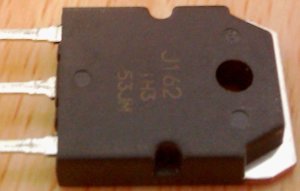

    Em lại lôi ra được 1 chú 1058 tháo máy, vác kính lúp ra soi thấy cũng giống 95%.
    À mà i em có lói là giống 100% đâu nhỉ :(
    Lát nữa em chụp macro mấy loại em có trình các cụ :mrgreen:

    Không biết chất âm thế nào bác ạ. Nhưng đúng là chỉ khác nhau tý đủ để nhận biết sự khác biệt. Giống như tiền giả và tiền thật ấy bác.

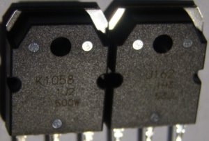

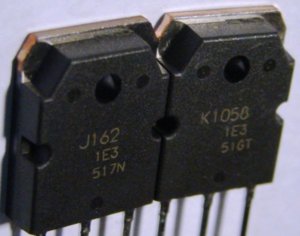

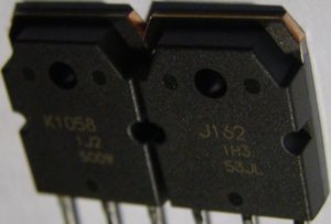

  6. tranguyennguyen
    20/4/11
    3.524
    21
    Loại của các bác em chụp trộm và loại bay máy bay từ miền nam ra đây ạ

    Cảm ơn bác đã chia sẻ. Em xin học tập bác, có điều em không đủ tiền mua nhẫn nên chắc giảm trở cực G xuống còn 220 Ohm và 150 Ohm tương ứng.
    Về sò, em vừa đọc bên DIY thấy khoai tây phân biệt bằng các chữ dập nổi trong các hình tròn nhỏ. Góc trên cùng bên trái là Malaysia B7 chẳng hạn, thì trong 2 vòng tròn kia sẽ là B và 7. Không có chữ Hitachi hay Renesas nào cả. Em xem lại thì đúng cặp sò đầu em vừa post :wink:

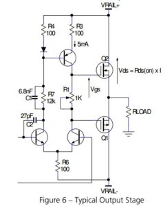

  18. tuninh
    tuninh Advanced Member
    8/11/08
    2.032
    Trở hạ áp mà anh nâng lên 330R thì em sợ không đủ dòng cho driver cho dù mình có nâng trở biass lên cỡ nào.
    Mặc dù cực G không yêu cầu dòng cao nhưng để đảm bảo không bị méo ở tần số cao thì nên đảm bảo Ig~ 4-5mA
    Cái quan trọng nhất của tầng output dùng Fet là cực G,
    Dạo nay em đang treo GM-3 để làm vỏ tranh thủ đọc tài liệu chứ chưa thực nghiệm :lol:
    Trở cực G chon theo bác touch3G là hợp lý rồi.

  25. tuninh
    8/11/08
    2.032
    5.3mA là đẹp rồi k lớn đầu anh. Dòng đó được tính để đảm bảo cho con fet có thể rút ở áp cực
    Đại 12v của cực g và tần số 100khz. 5.3mA là dòng tính cho con fet có Cis. Cỡ 700pi con fet mìn đang dùng 700-900 pi quote="tranguyennguyen"]
    Em cũng vào điểm danh. Dòng 5,3 mA sợ hơi lớn không bác, em nghĩ 4 mA đẹp hơn.[/quote]
