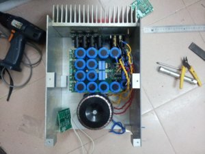

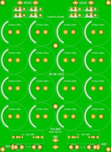

    Em và một số bác muốn GM đạt được đỉnh nên có làm 1 bo nguồn gần tới tầm Hãng mong sao cho tiếng bass em nó trình diễn tốt nhất, bo nguồn này có chân bắt vít khít với bo cũ và cả kích thước bằng nhau để xây nhà tầng :mrgreen: .
    Bác nào muốn nâng cấp GM với dàn tụ lớn và diode khủng thì đăng kí với nhau ạ, em sẽ nhờ bác Quang giúp đặt mạch cho luôn.
    @ Các bác đăng kí nhiều chắc bo sẽ rẻ hơn hì :mrgreen:

    Em có ý kiến giống bên F5, nếu update thêm loại tụ 3, 4 chân thì sec mở rộng thêm khả năng chọn tụ xịn, ít hàng giả (em thấy loại này rất ít hàng giả).

    Tổng dung lượng tụ khủng quá lên tới 75 ngàn uF rồi :(

    Cái này để thế thôi, để gắn 1000uf, 2200uf, 3300uf đều được mà.
    Em khoái được 1 mảng tụ to giống như telos nó mới đã, cho biến áp ở tầng dưới rồi đổ xi cho giống "háng" :lol:

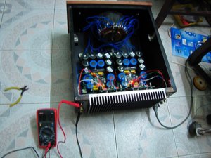

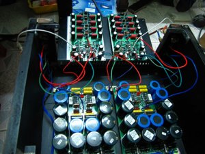

    Khà khà, của em hót rồi. Tuy nhiên, có một chú ý nhỏ em nêu ra đây để các bác đi sau nên tránh, đó là không nên dùng 1 cục nguồn cho 2 kênh, dễ bị nhiễu xuyên kênh nhau gây Ù (em đã bị). Em đã thử đấu cục nguồn cho từng kênh một thì áp sát tai vào loa chả nghe ù, xì, muỗi kêu...chi cả. Âm thanh rất rất tốt, rất đáng làm.
    Hướng khắc phục: mần 2 cục nguồn riêng rẻ cho từng kênh một

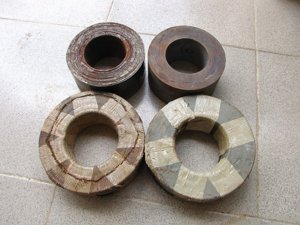

    Sáng nay em vội đi DONGNAT MARKET "tậu" được 2 cặp FE xuyến khá ngon (1 cặp 3,5kg/cục và 1 cặp 4kg/cục)...khà khà em chuẩn bị quấn nguồn đây, lần này quấn ra nhiều đầu để có thể sử dụng cho GM3, F3, NAIM...luôn. Hahaha, DIY sướng thiệt :D

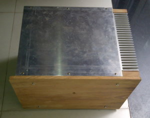

    Hậu thì đẹp, dưng mà tường xây chán quá, bây giờ ăn bớt vật liệu....kinh thật :lol: . Hổng biết mặt tiền nó ra răng bác kirato ơi?? :D
