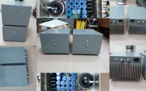

    Các bác chạy hết qua Naim và F5 còn em mải với cái áo handmade này đây:
    sau đít:
    chiều cao
    Chuẩn bị thi công
    Vì làm bằng tay hoàn toàn ( duy nhất cái máy bắn vít chạy điện làm khoan) còn lại em toàn chơi bằng tay hết nên có nhiều chỗ làm xong mới biết bị lệch.
    sang tuần em bắt đầu thi công phần ruột khi nào xong xuôi mới tính xem có nên sơn lại hay không.
    Cảm ơn vuhoa, cảm ơn chú của vũ hoá không có nick và em không nhớ tên , cảm ơn 2 người đã nhặt hộ em mớ alu này về may áo.

    Nhìn bộ vỏ đẹp quá, phải nhờ bác Tú làm hộ một bộ mới được

    Chúc mừng bác Tuninh có cặp vỏ đẹp, bác tranh thủ hoàn thành GM3 cho rồi :D

    Sao cái mặt em nó ngoài nút Power ra còn thêm cái núm gì thòi thòi ra thế bác tuning ?

    Hoan hô tuning, tinh thần DIY của Bác cực cao, em chạy theo còn dài, làm bằng tay thế là quá đỉnh.

    Con led bác ah, em khoan không để ý nó lệch lỗ rộng ra mất thế là em phải chữa cháy bằng miếng nhôm đó rồi nhét con Led vào trong nhưng cũng không đỡ lệch,
    Cho thêm vào cũng thấy khác người :lol:

    Chắc lại Khoan trong lúc đang tây tây nên mới ra thế :mrgreen:

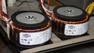

    Chúc mừng cụ tuninh đã hoàn thành cặp lô nhô bờ nhốc.
    Em cũng mới nhận được đôi nguồn ship từ Nhật tảo về. :mrgreen:

    Cụ dép hôm nào in cho em 100 cái nhãn nhé

    Cụ còn file cái ... nhãn tamura đó không? gửi cho em với, em cũng mới cướp cặp đó từ namphong :D . Đu theo các cụ cho máu.

    Ô hay hàng em ship thật mà các cụ cứ nói như là em đùa ý nhẩy[​IMG]. Vậy để em đưa bằng chứng lên cho các cụ khỏi cãi nhá :mrgreen:

    Thank cụ, thông số rất gần với thực tế của nó :mrgreen: , không như của lão syen, lão ghi 1000W lận :lol:

    Chứng tỏ rất nhiều cụ tò mò nhé [​IMG]
    Ôi nhìn cái bánh chưng của lão ấy mà ... thấy thương cho em của em quá. Cùng một mẹ đẻ ra mà em béo em gầy :lol: :lol: :lol:

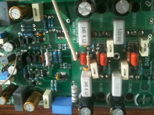

    Hôm nay em bắt đầu mod em nó xem như thế nào,đo đạt 1 chút xem sao? :D

    Chỗ này hay đấy, đúng cái em cần, phải công nhận các cụ DIY nhà mình lắm mưu mẹo thật.

    Sao cuộn công suất lại 1 cuộn thôi, mà chỉ có 1A thôi à :p

    Đẹp quá, làm bằng cơm mà thế này thì quá đoàn chuẩn roài :D
