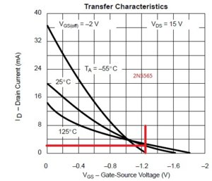

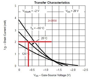

  10. trinh_anhtu
    trinh_anhtu Advanced Member
    6/7/10
    5.676
    729
    Tel Zalo 0913045685
    Re: GM amplifier đẳng cấp chính thức chuyển qua nhà mới...
    Em thấy 2 con này cũng hơi khác, có phải chỉnh lại tí mạch không. mà lạ quá chú Job khai thác con 2N ở chỗ biên độ Vgs nhỏ quá.
  11. mimosalq
    mimosalq Advanced Member
    8/5/06
    12.824
    119
    Không thay đổi gì em à.2mA bias cho con này là đúng vùng ngọt ngào rồi.

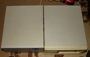

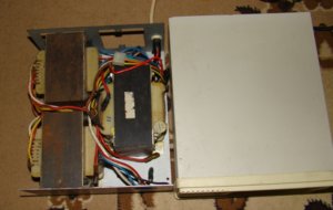

  13. tranguyennguyen
    20/4/11
    3.529
    25
    Giải pháp nguồn monoblock rời của em, kiêm đổi nguồn 220/100-110-120V cách ly.
    Nặng thật, mới 13 kg mà bê đã muốn sụn lưng.
  14. anhtuanhpqn
    anhtuanhpqn Advanced Member
    30/9/10
    3.034
    Đệ tứ chiến khu.
    Bác nên bỏ cái cách ly đó đi, vì con đó không đủ sức gánh 2 thằng kia chạy Full. Thừa biến thế, thiếu ánh sáng. xxx ý của em

  19. tranguyennguyen
    20/4/11
    3.529
    25
    Mỗi bộ gánh 1 thằng mà. Đang nghĩ chuyện tỏa nhiệt cho em nó thôi, chắc phải cho vào cái hộp dài hơn. Chắc 200x400x100 là vừa.
    Vụ thiếu sánh sáng nghĩa là gì, chưa hiểu ý bác :?:

  23. diyampli
    diyampli Advanced Member
    15/6/10
    6.542
    304
    Bớ cụ túninh cụ k hậu thuẫn em tốt em sẽ bêu cụ nhớ, con biến áp khủng của cụ tầng VAS em quấn xong nó chích em 1 phát tỉnh cả ngủ :shock: những 145VAC chạy qua 2 tay em, còn tầng cs cụ k làm amp nữa thì cột chân CT vào rồi lấy 2 đầu nguồn 55VAC cụ có điện 110 cách ly chuẩn men :mrgreen:
