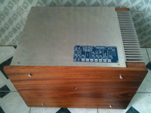

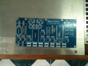

    Em chuẩn bị áo cho GM ,kỳ này phải làm ra ngô ra khoai ...Em cũng đang hòan thiện cái DAC mới đây :D :D

    DAC nào thế anh? máu em lại sôi lên rồi :))

    LIST LINH KIỆN CỦA CON DAC DÂY ANH QUANG .ANH LƯU LẠI NHÉ
    1 7 -5VA_AD,+5VD_CS,+5VD_AD, CON2
    +5VA_CS,+5VA_AD,
    +3.3V_OSC,+5VD_74
    2 1 COAX IN COAX
    3 2 C2,C1 0.01uF
    4 8 C3,C5,C8,C10,C12,C14,C18, 47uF
    C20
    5 8 C4,C6,C9,C11,C13,C15,C19, 0.1uF
    C21
    6 1 C7 68nF
    7 2 C16,C17 10nF
    8 8 3.3VD_EXT,3.3VD,SCK_EXT, TP
    SCK,GND_EXT,GND,
    FSYNC_EXT,FSYNC
    9 2 J1,SEL CON3
    10 1 LED LED
    11 2 L6,L5 120uH
    12 1 OSC1 11.2896MHz
    13 2 OUT_R,OUT_L SPDIF
    14 1 R1 NC
    15 1 R2 75
    16 1 R3 470
    17 1 R4 560
    18 2 R6,R5 200
    19 1 R7 47
    20 1 T1 Pulse Trans
    21 1 U1 CS8414-CS
    22 1 U2 7404_
    23 1 U3 AD1865N-K
    24 1 U4 74HC4040

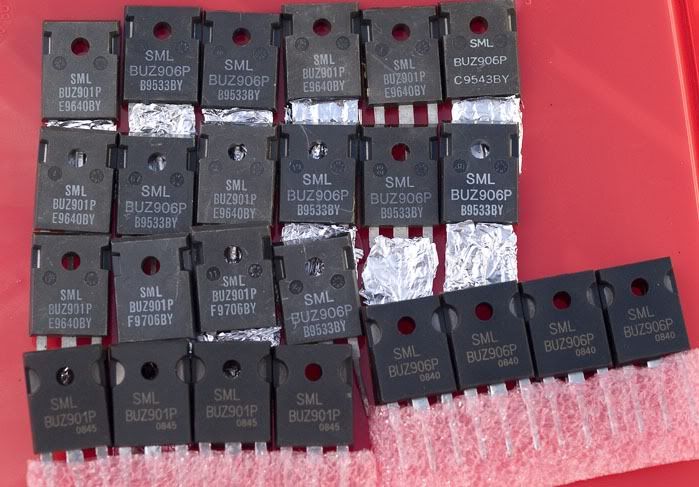

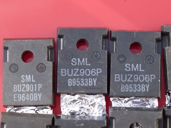

    Đây là hình MOSFET của Hitachi ( mấy đứa em mua ơ ÚC cho mình để làm Hero khoảng 1986) , không biết lúc đó có đồ anh Ba chưa
    [​IMG] [​IMG]
    Và MOSFET của Thailand Và MOSFET mới không biết làm ở đâu mấy cái dưới cùng mua ở Sing
    [​IMG] [​IMG]
    Và hàng của Nhật ... Tảo mua khoảng năm 2003 để thay cho máy hero khác dùng sò than, nhớ lúc đó mua 20 cặp
    Thân

    Cảm ơn bác.
    Em thấy đùng như khoai tây bình luận, 3 vòng tròn nhỏ đều phải có chữ. :(
    Nhờ bác chụp rõ hộ em vòng tròng trên cùng bên trái, xem nó là hàng Japan hay là nước thứ 3. Thanks
