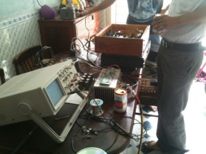

    - Chào các Bác, Em xin làm chân khuân vác có vài tấm ảnh báo cáo các Bác.
    Toàn cảnh cuộc giao lưu.
    các thí sinh giao lưu gồm: Naim của Bác Lynhan 159 mặt gỗ, trên là pre đèn PC 189 xuất OPT, Trên nữa là cái bẫy chuột nhắt của cụ Gà, Bên cạnh là bộ pre naim của Bác Quang.

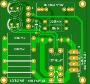

    Thanks bác vuhoa155, em cũng thử ráp bo này nhưng relay ko đóng.
    Theo em hiểu fix pcb này là ngoài tăng tụ lên 680nF thì trở lắp chỉ cần 2 con còn lại nối tắt chân đúng ko bác.

    Em thấy nó ghi những 20A cơ mà cụ
    Cụ đo chỗ con diode xem nó đc bao nhiêu vôn?
    Mạch này của em thay đổi 2 giá trị là chạy:
    Thay tụ 470nF = 680nF
    Thay 2 tụ 470uF= 1 tụ 1200uF/16V duy nhất (hoặc 2 con 680uF) (nguồn máy tính có rất nhiều)
    Cầu chì và 4 con điện trở công suất tính theo công suất của biến áp nguồn.

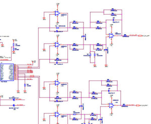

    IV đèn nhiều rồi,thêm 2 IV này cho thay đổi không khí...Ọp em và jây fet nè :D

    IV có thêm lựa chọn từ mạch High Definition Amplifier Module lừng danh mà Mạc lê Vĩnh Sơn, Ma Răng,Mu sit cồ phai đơ li ti ... hay dùng
