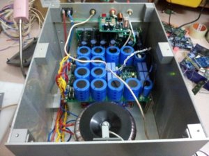

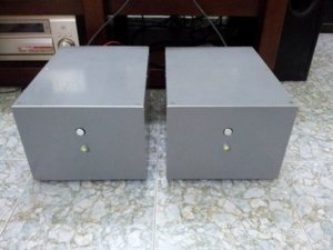

    Thêm mấy cái hình cổ vũ anh em, của em sáng đèn rồi.
    Túm lại các bác cứ đóng điện đi biết đâu các bác lại thích tiếng hiện tại của nó rồi quan trọng nhất là hợp tai mình đừng nge người khác nói nhiều mỗi người một tai một kiểu nghe .
    Em thì em làm thế này:
    1. Cặp trở phân áp Jfet : 51k > 33k, 33k>10K
    2. Trở hồi tiếp gắn đúng trên PCB 220R
    3. Trở hạ áp FZT : 220R
    4. Trở biass : 390-410R
    5. Trở MJE 220-270R
    6, LM339 trên PCB bị ngược phải xoay lại , nếu không xoay thì dùng zenner 6V2 cũng được.
    7. Trở cực G - tỷ lệ giưa K&J là 1.5 "190Ω - 210Ω on the N-channel FET and 240Ω - 330Ω for the P-channel FET" tuỳ chọn ( trong nhà có gì dùng nấy đừng cầu toàn)
    Fet có giới hạn của nó, BA có sao dùng vậy ít thì cho nó ăn ít thôi các bác đừng tham CS quá. tăng cái này thì phải kéo theo tăng những cái khác không phải cứ to là ngon :lol:
    CHúc các bác thành công miễn sao hợp tai các bác là được rồi.

    Em kết nhất câu này của bác, bác cho thông tin nốt về trở cực G của fet đi ạ.
    Chúc mừng bác có cặp mono cực đẹp :D
