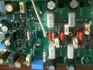

    Vâng em sẽ liên hệ với bác Lái Chuối :mrgreen:
    Em cũng hẹn với bác ý lâu rồi mà chưa gặp được , quả này mà gặp chắc cụ chuối giết em mất
    Các bác cho hỏi loại tụ 1uf và 0.47uf / 63V như trong hình thì ngoài này mua được ở đâu ạ , hay đó là đồ tháo máy ?
  23. mimosalq
    mimosalq Advanced Member
    8/5/06
    12.824
    119
    Re: GM amplifier đẳng cấp-Danh sách đăng ký trang 1.........
    GM3 em dựng lại em chỉ có thay đổi nhỏ như sau:
    1/Jfet K170BL đầu vào
    2/Thay MJE340/350 bằng C2383/A1013 của Panasonic
    3/Trở bias 390ohm
    4/Mỗi kênh dùng 2 biến áp riêng biệt cho VAS và công suất
    5/Tụ 64000uF mỗi kênh
    6/Em làm bo đục lỗ gắn mấy con STTH6002 để chỉnh lưu cho phần công suất
    7/Thay tụ hồi tiếp từ Philips sang Rubycon ZA
    Kết quả : khét lẹt :D
  24. mimosalq
    8/5/06
    12.824
    119
    Cái đó của Philips hình như anh cũng còn 1 ít.
