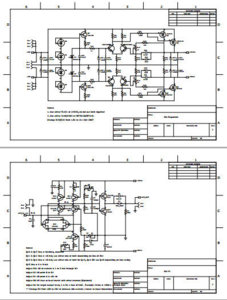

    Em đang test mạch thì phát hiện ra là sợi dây tín hiệu tạm thời (2 dây lẻ chạy song song dài chừng 10cm) nó làm cho dòng tĩnh của amp đang từ 75mA nhảy lên hẳn thành 180mA (chắc do con GM băng thông nó quá rộng).
    Nhìn thấy bác 3G có cái chụp biến áp thì em cũng xin kính báo để các bác chú ý là dây tín hiệu nên bọc kim thật tốt, bo mạch phần VAS nên che chắn nhiễu từ nguồn biến áp và nguồn xoay chiều để đỡ dính mấy cái tự kích.

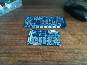

    Anh em sắp có đồ chơi IV dùng ọp em đây.....................................IV dùng giây phét em đang lây ao :D. DAC này có óp sần cờ lóc ngọai.
  15. mimosalq
    mimosalq Advanced Member
    8/5/06
    12.824
    119
    Re: GM amplifier đẳng cấp-Danh sách đăng ký trang 1.........
    Nguồn rất nhiều mạch hay sao lại cứ sà lách nhỉ.....................Không thích nguồn linh kiện rời thì dùng nguồn IC.
    IV giấy phét sắp làm na ná em này

    Chào các bác

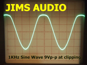

    Nguồn còn nhiều LK hơn là I/V nữa :D , nói vậy chứ nguồn này rất sạch chỉ tọito6n Jfet thui, còn dual Jfet ơ phần I/V là loại gì vậy bác , 2N3597, 3598 , 5911, 5565 ,5564 2sK146 ...dạo này thấy Jfet hơi nhiều :mrgreen: , bác thử xem lại cái mạch của Bob boberly xem gain rất cao có thể dùng làm I/V cũng được đó cái này thì chắc hắn là gần với đèn lắm .
    Thân

    nhìn cái mạch đẹp anh quang nhỉ.

    Mạch của Bob Boberly em ráp rồi phê lòi ghèn luôn ,khuyết điểm volume lớn tí thì méo giống tube.Con dual jfet là K369BL...em gỡ được 2 con
    quá đẹp chứ đẹp giề :D

    Nhiều khi bác vặn quá lớn vì em nó gain rất là cao , cái này lấy từ trang của Jim audio , nó clip y hệt đèn vậy
    Thân

    Hihi chắc aQ muôn nói đến ưu điểm :?: ss mà clip tròn đầu được như tube là hiếm lém :mrgreen: em chưa thấy bao giờ

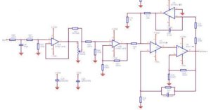

    lits linh kiện của cai mạch iv cho dac dây anh quang
    anh lưu lai nhé .
    1 3 -18V,+18V,GND TP
    2 1 AC IN CON3
    3 2 C1R,C1L 2200pF
    4 2 C1S,C2S 4700uF
    5 2 C2R,C2L 2200uF
    6 4 C3R,C3L,C5S,C6S 10uF
    7 6 C3S,C4S,C5R,C5L,C9S,C10S 0.1uF
    8 4 C4R,C4L,C7S,C8S 220uF
    9 4 D1S,D2S,D3S,D4S 1N4001
    10 2 RCA-IR,RCA-IL SPDIF
    11 1 RCA-OL RCA - L
    12 1 RCA-OR RCA - R
    13 2 R1R,R1L 1.8k
    14 2 R1S,R3S 220
    15 4 R2R,R2L,R3R,R3L 2k
    16 2 R4R,R4L 10k
    17 2 R5R,R5L short
    18 2 U1L,U2R AD8620
    19 1 U1S LM317
    20 1 U2S LM337
    21 2 VR1S,VR2S 5k

    Không cần đến clipping đau , chỉ vài Vôn pp là dư để cho GM3 clip mình nó rồi :mrgreen:
