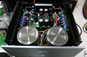

    Noi gương bác Touch, chiều nay em lội đi tìm cái vung úp vừa cặp biến áp của em, trời không phụ công em, kiếm được hai cái rất đẹp, show cho mấy bác coi, về nghe co vẻ sau khi đội nón âm thanh gọn hơn xíu

    :lol: , có tí inox vào nghe nó có lạnh hơn không bác, mà bác thửa ở đâu cái PCB nguồn mà gắn được nhiều tụ thế nhỉ?

    Úp cái nồi vào mà chỉ nghe gọn hơn tí xíu là thua của anh rồi đấy nhé. Có khi nấu cơm mấy lửa cho nó đen đen đi nghe mới hay.

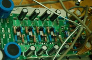

    Báo cáo cá cụ, Gm của cũng đã cất được tiếng hót sau khi được cụ tuninh kiểm tra. Hoa ra qua điện thoại em đo nhầm điện áp tại 1 chỗ mà đáng lẽ ra không cần quan tâm và thấy áp =0 nên gác mỏ hàn vác sang nhà cụ tunhinh (do trình kém mà :D ), cuối cùng thực ra là lắp phát hot ngay mà em không biết. Đồng thời do run tay em đã nướng mất 1 em 2N :lol:, lại phải cướp tạm cụ tuninh.
    Giờ em đang cho hot 1 kênh.
    Cảm nhận trên cặp loa của em thì thấy
    Cặp loa của em từ Kharma lởm giờ thành Kharma thật mới bỏ mịa em :lol:
    Đêm nay chờ Ở rô em mầm nốt kên còn lại.
    Mới có được 1 cẳng :D
    Bãi chiến trường của em đây ạ

    Em quên mất, hiện trên bo nguồn em còn thiếu toàn bộ 8 quả 2.2uF-250v, trên bo công suất thiếu 10 em tụ 1uF-100v, hàng đang ở bển về, chắc giữa tuần có đủ. Có khi thiếu đống tụ này nên em nó mới phù phép kharma lởm thành kharma thật :lol:

    Cục nguồn thứ 2 cũng quấn xong luôn roài. Hôm nay nghe GM3 mấy cái CD liền, phê con tê tê, em thấy thật vừa ý rồi, em khóa sổ không chỉnh chọt chi nữa cả...em sẽ thiết kế thêm 1 cặp quạt (1 cái đẩy một cái hút) + tấm nhôm làm nắp bắt dính vào tản nhiệt nhằm góp phần "chia sẻ" cùng làm mát dàn FET vì em bias hơi cao nên nghe lâu tản nhiệt hơi nóng chút.
    Mấy bác quấn nguồn cho GM3 nên chú ý chọn lõi xuyến bự, 2 cục cho 2 kênh, quấn dây sơ, thứ bự bự tí nhé (sơ cấp cỡ 1mm, thứ cấp từ 1,5-2mm cho cuộn CS. Em vẫn khẳng định dàn tụ dung lượng lớn + biến áp nguồn công suất lớn sẽ cho bass xuống thật sâu :D.

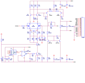

    Chờ đóng thùng cái F5,thằng bạn cho tháo cái GM thật em vẽ lại hòan chỉnh...Mấy con VAS nó không dùng FZT mà dùng của Nhật Bổn. :D

    Linh kiện chính hảng gấu lắm bác ơi,nhìn mà nổi lòng tham,còn về layout tụi kỹ sư của nó cũng cở em thôi...hihi
    Nguồn em đo +-85V và +-65V,VAS chạy áp cao quá...

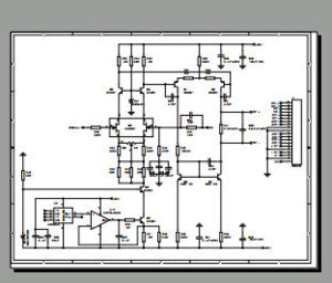

  18. touch3G
    touch3G Advanced Member
    3/1/10
    1.734
    Re: GM amplifier đẳng cấp-Danh sách đăng ký trang 1.........
    Hình nhỏ và mờ quá.

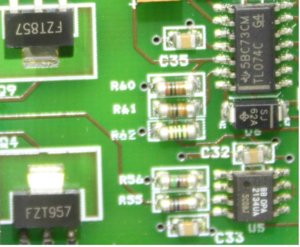

    Nó vẫn dùng FZT mà anh.
    Layout của nó theo em là nó chứa đựng rất nhiều khoa học. Thật ngạc nhiên khi xem.

    Đợi em vẽ chính xác đã rồi mới phóng to,sợ sai anh em cười cho chít à...

    Nó vẫn dùng đủ 3 tụ pi 4,7 như em đã post ................................

    Nó gần chính xác rồi đó,anh đang vẽ bằng bút chì rất ngơ82ng nghèo nhưng sẽ sắp xếp lại chính xác...Anh cũng đang dùng phương pháp nội suy đễ vẽ hy vọng sẽ vẽ đúng.
    Pre thì anh vẽ chính xác 100% rồi :D.Lỡ làm thì cũng cố gắng làm chất lượng giống hảng luôn chứ bấy giờ nghe mới bằng 60% thôi ( có thiên vị) và vẫn chưa bằng F5 Turbo,anh đang cố gắng điều chỉnh đây.Đang chờ biến áp khủng và nguồn khủng ,thử nghiệm tốn xu quá.
