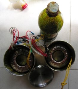

  20. lynhan159
    lynhan159 Advanced Member
    16/10/07
    3.017
    Phú Nhuận Bang, Sài Gòn
    Re: GM amplifier đẳng cấp-Danh sách đăng ký trang 1.........
    keo AB chỉ làm cứng dây bên ngoài nên em cho mạch nha vào ngấm tận trong hang cùng ngõ hẻm rồi mới fix bằng AB thì sẽ giảm kêu và rung khi nạp điện

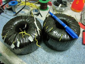

  23. Baoanh_Hue
    Baoanh_Hue Advanced Member
    6/3/07
    8.888
    phá Tam Giang
    Cuối cùng thì em cũng đã mần xong 2 cục nguồn cho GM3, lần này quấn hơi bị kỹ (cũng chả ngâm vecni) nên dù có tải BA vẫn êm ru, chả nghe ù xì chi cả :D...chất âm của nó thì em đã viu viu rồi, em đóng dự án GM3 đây, khà khà đã như uống bia lạnh :D
