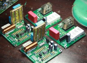

    Cặm cụi hàn board con chờ board to

    Hị hị có cái bo độ giống của mềnh thế :lol:

    Cụ Hàn đẹp quá nhỉ .Hai em vàng đứng lên trên mạch là cái gì đó cụ...?

    Các cụ ấy chê rờ le nhỏ nên song song nhiều cái đó mà cái này các cụ kêu là MOD :mrgreen: , nhưng không biết con lái có bị nóng không ?
