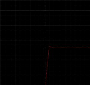

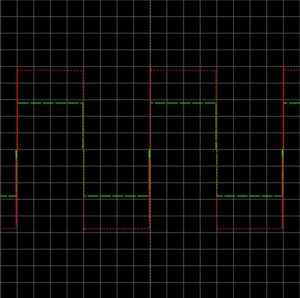

    Re: GM amplifier đẳng cấp-Danh sách đăng ký trang 1.........
    Kết quả mô phỏng ISIS proteus đây các bác, cái gai mô phỏng rất giống cái gai trong sách. Thật ra để dẹp nó đi không có khó, nhưng trả giá bằng slewrate với bandwidth. Nếu bác nhìn cái gai đó dưới góc độ một hệ điều khiển tự động vòng kín thì đó chính là vọt lố, mà thật ra amplifier là một hệ điều khiển tự động điều khiển cuộn dây loa bám theo tín hiệu vào. Được cái này mất cái kia, tăng hệ số lên cho đáp ứng nhanh thì bị gai nhọn, nặng thì dao động tự kích. Giảm thì hệ ổn định, nhưng đáp ứng chậm, băng thông nhỏ... suy cho cùng thì cái gai đó không đáng lo lắm, bác nào mà đo ra được cái gai trong hình thì cứ yên tâm mà đóng nắp, còn thấy không thích nó thì dẹp nó đi không có khó, nên nhớ là bài toán kỹ thuật là bài toán tối ưu hóa, được này mất kia, tùy yêu cầu, sở thích mà gia giảm, không có cái gọi là the best, có chăng chỉ là với mỗi người thôi.
    (cái gai đó nó lên xuống tầm 1 2 lần thôi nhé, nhiều hơn là phải tìm cách khử ngay, rất nguy hiểm).
    Chính xác, nhiều là HF ringing rồi đâu dùng được nữa...
    Đo được cái gai trong hình là thành công rồi, làm sao mới được thế mới là khó. Em đã đo kiểm hàng trăm cái ampli vì trước em có 1 cái tiệm sửa chữa điện tử vi tính nho nhỏ làm thêm ngoài giờ.
    Riêng ampli GM làm để đo được như vậy thì layout phải tương đối chuẩn, không thể chỉ nói suông được đâu :roll: . Phải là máy đo mới khách quan chứ đo bằng tai thì khác gì AQ...
    Hiện tại em không quan tâm nhiều đến cái gai đó nữa vì chinh phục được nó rồi. Điều bây giờ em quan tâm là tỉ số tín hiệu trên tạp âm S/N.
