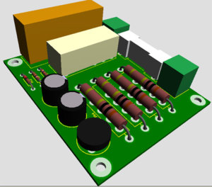

    Làm như cái này đi anh quang ơi:
    Nó nắn thẳng điện 220V xuống cấp nguồn cho relay đóng chậm nhìn pro mà đỡ phải thêm con biến áp nhỏ

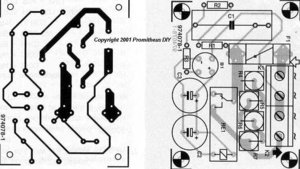

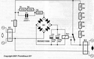

    Có cái còn đơn giản hơn em này nữa rất nhiều người dùng.Mạch được đăng bởi tạp chí Elektor uy tín.Mạch chạy tốt nhưng phải cực kỳ cẩn thận vì điện áp cao nguy hiểm lắm,phải cách ly cái mạch này với võ máy an tòan nhé.

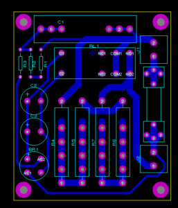

    Cụ nhanh chân quá em đang định layout cụ đã làm tới rồi, layout dùng trở xứ dây quấn đi cụ cho rẻ :mrgreen:
