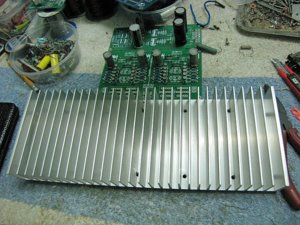

  22. Baoanh_Hue
    Baoanh_Hue Advanced Member
    6/3/07
    8.888
    phá Tam Giang
    Re: GM amplifier đẳng cấp-Danh sách đăng ký trang 1.........
    Lần này ra Bắc được uống cà phê với các bác tuninh,naichuoi, syen và diyampli tận Yên Bái chạy xuống thật là cảm động, lại còn đèo em đi DONGNAT thế mới đã chứ :D, xui quá đến nơi đã bị 1 tay (ko phải VNAV mem) dớt tay trên toàn bộ tản nhiệt nặng khủng...Em chỉ dớt được 1 cáii tản nhiệt nhỏ này thôi, để dành cho NEM...Cảm ơn các bác HN, YB nhé :D
  23. mimosalq
    mimosalq Advanced Member
    8/5/06
    12.824
    119
    Tản nhiệt này cho Naim quá tốt.

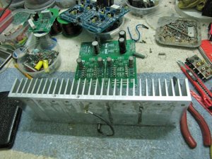

  24. mimosalq
    8/5/06
    12.824
    119
    Em và mấy bạn đang so sánh 2 bộ GM clone đây.......Tin vui cho các bạn làm V3,cứ tự tin mà xông tới nhé ,3 dãi rất tốt và phần trầm có lẽ V3 là hơn hẳn.
  25. HDhunter
    HDhunter Advanced Member
    13/1/10
    3.186
    Gầm cầu Long Biên
    Bộ nào với bộ nào thế a, thông tin kiểu gì mà mù mờ thế :?:
