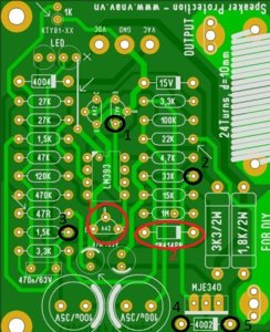

    @Tuninh: 1 mạch bảo vệ loa vận không chịu đóng. Kiểm tra toàn bộ thì thấy áp trên con Zener 4148 có vấn đề là cả 2 đầu áp đều bằng nhau và bằng ~13v (nhưng Zener không chết),

    1N4148 là diode mà, không phải zener, áp nghịch 13V không sao chứ áp thuận 13V là diode của cụ die rồi đấy.

    Hơ hơ, em đúng là gà thật, thế mà vẫn cữ nghĩ là zener. Nhưng sao chỗ này lại cần high speed nhỉ, lắp loại thường không dược à! Em hỏi vậy vì 4004 có sẵn còn 4148 phải chạy ra chợ, mà chợ thì xa :lol:. Tuy nhiên em đảm bảo nó vẫn không chết, emđã thảo khỏi mạch và đo rồi, vậy nhiều khả năng đám A42 đã lên đường.

    Thật ra em thấy 1N4148 không phải Zener thôi chứ em có biết mặt mũi cái mạch bảo vệ loa của bác ra sao đâu nên cũng không biết tại sao họ khuyên dùng hi-speed, thường thì tín hiệu không cần dòng lớn nên dùng 1N4148, 1N400x chậm lắm vì nó dùng để chỉnh lưu mà.

    Bác quay lại hộ em trang 175 topic này có đầy đủ mạch nguyên lý. Bác giúp em phát để kịp thứ 7 này đi đánh nhau :D KHông có bảo vệ lạo họ ứ cho căm vào loa xịn thì em lại phải dự thính thì chít :D

    Thấy cụ sắp thi đấu em le te giúp cụ tí:
    1. Cụ nhổ 2 con linh kiện chỗ em khoanh mầu đỏ trên hình, nếu nó đóng là sang bước 3 (Hy vọng ko cần bước 3). Nếu không đóng sang bước 2.
    2. Vẫn giữ trạng thái nhổ 2 con linh kiện trên rồi cụ đo vôn cho em mấy chỗ em ký hiệu là 1, 2, 3, 4, 5.
    1=
    2=
    3=
    4=
    5=

    Lúc nãy em quên pot hình..................

    Em được biết bác dùng quận 27V để cho BVL dò AC nên bác fix và kiểm tra như sau.
    1. Đo áp DC trên 2 đầu zener 15V khoanh dẹt có được trên 15V mạch hoạt động, nếu k đủ mạch k hoạt động.
    2. Vì bác dùng 27V AC nên bác thay cho em con trở 120K trong khoanh dẹt thành 33K, rồi tiếp tục đo áp chân B khoanh tròn của A42 có được gần 0,6VDC so với GND thì mạch chạy tiếp.
