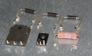

    Bác ở miền nào mà em nhìn linh kiện của bác thấy origin van mon thì phải
  2. mimosalq
    mimosalq Advanced Member
    8/5/06
    12.824
    119
    Re: GM amplifier đẳng cấp-Danh sách đăng ký trang 1.........
    Nó nè em.....................

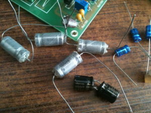

    Bác Quang ơi! Em này có dùng cho hồi tiếp có được không nhỉ :mrgreen:
    220uf-10V Axial TANTALUM.
  18. mimosalq
    8/5/06
    12.824
    119
    Nói chung là được ,hay không thì chưa biết,anh thử xem chất âm thế nào ạ.Cứ thử em tài trợ anh 1 cặp pcb nữa để anh mod thỏai mái nhé. :D
