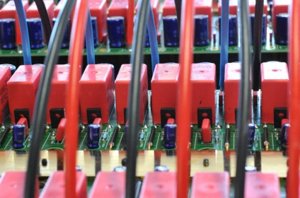

    Mỗi nhánh dây này cụ thêm một em tụ 4.700uf vào thì hết thuốc :mrgreen: . Em tính làm dư thế mà lại thiếu luôn một dàn tụ nguồn :D . Làm luôn cho như em này :lol: .

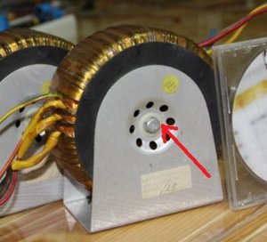

    Chào các bác
    May quá bác không dùng lại cái bánh xe đó chứ không thì BA có 1 vòng bị chập :D
    Thân
  17. ThanhaudioBMT
    ThanhaudioBMT Approved Member
    27/5/10
    29

    - Không có việc gì đâu Bác NDHien à, vì nó đã có cái tròn tròn nhựa cách với khung sắt rồi mà.

    Oh... xin lỗi , minh không dòm thấy cái vòng nhựa đó ... :mrgreen:

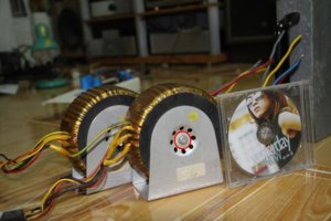

    Em không hiểu ý bác NDhien, nhưng hiện tại em đang có 2 cái bánh xe như thế này, cắm điện, đo áp ổn định cả ngày không chập gì cả. Cái BA này có màng chắn tĩnh chống nhiễu rất tốt đó ạ.

    Ý bác NDhien là ở chỗ cái trục xuyên tâm xuyến ấy. Nếu nó không được cách điện với khung thì sẽ thành 1 vòng dây luôn bị đoản mạch :D Nhưng trên hình nó đã được cách điện bởi 2 cái khuyên nhựa màu trắng :D

    Nếu không có cái long đen nhựa thì giá đỡ biến áp + bu lông và Ê cu tạo thành 1 vòng dây khép kín, khi biến áp chạy sẽ có dòng điện ngắn mạch chạy quanh ---> nóng --> cháy

    Ở cái vòng đỏ đó bác : con buloong mà ăn với giá đỡ U thì kín mạch

    Vâng, em hiểu rồi ạ,
