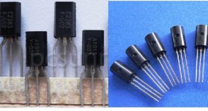

    Re: GM amplifier đẳng cấp-Danh sách đăng ký trang 1.........
    Cặp đó bác thay vào cháy nổ đó, Vce max có 120V thôi, chỗ này Vce max yêu cầu 160V trở lên.
    Trở đó dùng 200, 220, 249, 270 hoặc 330 được miễn sao dòng qua nó tầm 5mA. Cái này phụ thuộc bias và FET của bác nữa.

    Có lý nhỉ, nhưng em chỉ biết chân cắm cho IC chứ ko biết có chân cắm cho trở với trans :D. Với cả chân mấy con lái có nhiều loại TO khác nhau, chân nó thấy to-nhỏ khác nhau thì có cắm lẫn được không ợ!
    Em nói chơi thôi chứ bác làm kiểu đó nó lỏng chân 1 cái là tèo ngay. Mấy con TO-92L nếu dùng làm lái chỉ cần bẻ chân nó rộng ra rồi cắm vào, cùng làm ECB mà.

    Em thấy cặp 2SA1013/2SC2383 có 2 loại háng rộng và háng hẹp :D
    Háng rộng chắc cắm phát ăn ngay. Mà làm sao biết là xịn bác nhể :D
