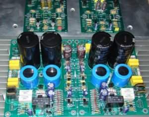

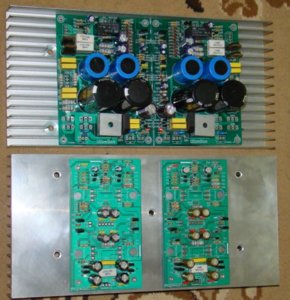

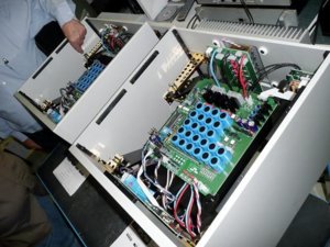

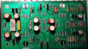

    Hôm nay em kiếm được đôi tản nhiệt khá giống Telos 350. Dài 35cm, cao 17cm, dày 4 cm, nặng 2,2 kg.
    Mạch bác Quang cắm chân cho hết rồi chỉ hàn thôi, cũng đã xong.
    Bây giờ là mặc áo cho em nó.
    Các cao thủ qua ngó hộ em 1 chút xem có lộn chân chú nào không và bàn kết cấu chassis nhé. Thanks

    anh Q cắm cho mà con sai nữa thì cứ trả về nơi sản xuất nếu có khói. Còn bác chụp hình bé tí thế kia ai nhìn cho thấu đây
    còn chasis chắc tầng dưới để BA tầng trên là nguồn còn CS chắc là phải cho vào sau phần back panel rồi :p
    Tản nhiệt nhìn phê quá :cry:

    vái ver1 này nhìn nhỏ nhắn xinh sắn nhỉ.....các tầng đó bác định để ntn?
    Tầng kín mít chắc để 2 cái BA nhỉ....trên cùng để board nguồn....còn dư nhiều tầng thế nhỉ hix

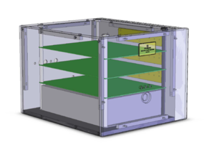

    Đây ạ.
    Tại thấy mấy con bóng cứ ngược xuôi xuôi ngược nên cũng lo lo :mrgreen:

    Không nhỏ đâu bác ạ, chiều rộng tấm tản nhiệt 17 cm đấy.
    Hình bố trí là telos 353 - 3 kênh.
    Tỏa nhiệt bên phải, chassis bất đối xứng.
    Em cũng muốn bắc chước 2 cặp này được 6 kênh, đấu thành bi-amp cũng được :mrgreen:

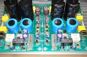

    Cụ nào có ver1 chạy ngon rồi cho em 5 xu ảnh cận cảnh với. Thanksss

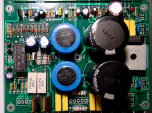

    Anh chụp hình bo nguồn và công suất trưc diện đi ạ em có 1 chút hướng dẫn ạ.

    Vâng để tối về em chụp.

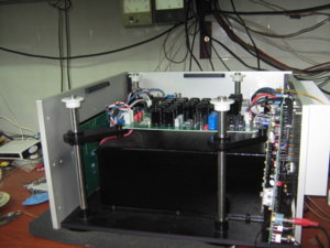

    Sau 1 hồi tìm hiểu, em định làm chassis dual-mono block theo mẫu Telos 352.
    1. Kích thước: Dài 305 x sâu 385 x cao 230 mm,
    Kết cấu: Tỏa nhiệt cạnh bên phải kích thước 170x350. Tất cả các mặt nhôm tấm 3 mm. Khung nhôm hộp rỗng L 50x50 dày 10mm. Phần mạch nguồn chính giữa có 4 cọc chống riêng đến tận nắp TÂ. Tổng trọng lượng vỏ + tỏa nhiệt 6 kg.
    Riêng tấm đáy gia cố bằng ke inox L40 x 1,2, nặng thêm 2 kg nữa.
    2. Nguồn: 4 biến áp riêng biệt: 45-0-45V / 10A - max 900W, 65-0-65V / 1A - max 130W. Tổng công suất max 1000W, cầu chì chảy chậm 8A. Nguồn nặng 14 kg.
    Tổng trọng lượng tăng âm khoảng 24 kg, nhẹ bằng 2/3 so với hãng.
    Các cụ bóng bàn giúp em với :mrgreen:

    Anh ơi máu lửa quá.Đúng như người ta nói gừng càng già cang cay.Anh em mình giống nhau thế.

    Re: GM amplifier đẳng cấp chính thức chuyển qua nhà mới...
    Có được không bác?
    Thấy bác có cặp monoblock đẹp quá nên em cũng phấn đấu làm theo :mrgreen:
    Quá chuẩnbác ơi,thiết kế nó bao kín bộ nguồn.Cái lồng Faraday đó mà...

    Đây bác ơi. :mrgreen:

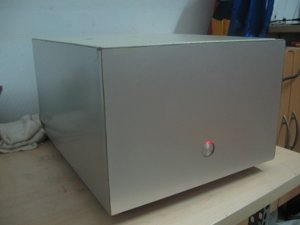

  22. ard
    ard Advanced Member
    2/7/11
    156

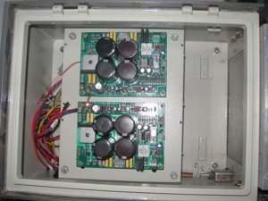

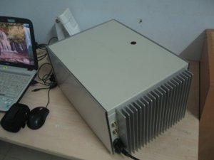

    đây là cha sit của em làm từ tủ điện công nghiệp,kích thước 300Wx 400Lx210H

    Kha kha rất là sáng tạo.
    Bác làm trông gọn gàng ghê.
    Tỏa nhiệt chắc cùng cỡ cái của em, 170x350. Nóng không bác?
    Thấy bảo phải trên 50 độ mới hay, nhưng 80 độ thì teo huyền :mrgreen:

    Nhìn qua em tưởng đồ hãng bác ơi, quá tuyệt
