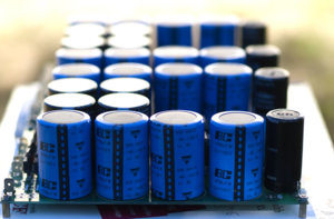

    Chào các bác
    Hôm nay chính thức xong phần nguồn cho GM sau một thời gian chờ LK và bận rôn , một cái là +-76V ( +-0.1v /kênh ) , và một cái là 76.9 V ( +-0.1V /kênh ) , bây giờ sẽ bắt tay vào bo CX

    Re: GM amplifier đẳng cấp-Danh sách đăng ký trang 1.........
    Quá dữ. Chơi toàn BC không. Bác kiếm ở đâu ra vậy bác?
  9. NDHien
    NDHien Advanced Member
    12/11/09
    1.693
    Không giám đâu bác Quang ơi :) , hồi trước đến nhà bác Kirato nhiều lần thấy thay nó vào thì thấy khác hẳn đi , đòi tháo ra nhiều lần nhưng bác ấy không cho tháo ra :evil: .....và nhân dịp kiếm ra ở đây khuyến mãi nửa giá không trả tiền ship từ Anh ( Miễn phí ) :D . Còn Phần VAS thì mình dùng Nichicon 2200uF/160V do vì dùng BA V2 thử vào thấy lên gần 100V nên không dám dùng BC ở phần này ( có thể sẽ dùng BA V2 ) , nếu trong tương lai nâng cấp chỉ càn thay Zeners là xong .
    Mình mua ở RScomponent nhân dịp giảm giá khuyến mãi và không tính tiền ship , thế là cào thẻ chơi cho 16 cục , tháng sau vợ lại cằn nhằn :lol:
    Em cũng định làm 28 cục của thằng RScomponen dưng mà ship về VN hết cớ 100USD DHL thế là đổi ý :cry:

    Ôi BC là Bá Cháy rồi :lol: :lol: :lol:
    PS: Lens cụ bao nhiêu mm lên DOF tốt thế?
    Nhìn dàn tụ của kụ khiếp quá ..... :lol:
