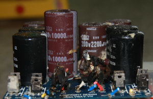

    Cơ sự của em nó thế này bác ơi. Bật được 20p, nổ ngang con tụ to cao, mua 150K ở chợ, hàng tháo máy :-(, không biết có phải do sơ ý dính tí thiếc hay chân lk cắt ra dính vào không :-(. Bo V2 đã tháo hết LK, mới nhận bo V3 nên cũng hết muốn GM rồi. Giờ em chuyển sang Naim cho nó thanh thản :-(

    Chia buồn với bác. Của bác con tụ nổ là 10.000 uF/80v phải không ạ?
    Em cũng nhờ người kiếm hộ được 8 con này. Về đo được có 4700 uF, nên khả năng đây là tụ in lưới là khá cao. Nghĩa là chắc là tụ 4700 uF / 63 V thôi, bác dùng 70 V thì lâu ngày nó bùm chéo là phải rồi.
    Lô tụ này em chuyển sang dùng cho Leach chơi điện áp 50 V thôi.

    Em nghĩ nếu là chạm chập thì cụ cắm điện vào là có kết quả ngay. Còn đây là do tụ chợ điện áp chịu đựng không bằng thông số ghi trên vỏ nên khi cụ chạy chạm ngưỡng nhiệt độ tụ tăng dần. Đến 20 phút thì nhiệt độ chạm ngưỡng thì tụ nổ thôi.
    Em thây nguồn GM cực đơn giản. Em lắp V2, V3 phát chạy ngay. cháy nổ là do que đo của em chưa dùng bao cao su nên chạm chập thôi.

    Em cũng nghĩ là do tụ, con này em mua của bà béo ở chợ, chắc bác cũng biết hàng này :),

    Hôm trước em không nhớ trong Topic nào, em đã cảnh báo về con tụ này, hàng nhái 100%, chỉ nên xài cho những dự ớn mang tính thử nghiệm có áp khoảng +/-30VDC thôi. Trước em cũng chơi chục quả này, thấy không ổn, sau đó em xài cho 7294 thấy tạm được và sau cùng thì có cho một bác dùng cho 7294 thì ổn tới giờ.

    Em không nhìn thấy lô sản xuất trên tụ. Nếu tụ xịn thì nó sẽ có lô sản xuất dập chìm trên nắp hoặc in luôn trên thân tụ. Bà béo này em cũng mua kha khá nhưng lần nào cũng phải xem và đo kỹ. Biến áp và trở công suất vợ chồng này bán chuẩn hơn.

    Híc, đại ca ơi mấy con tụ đó mua hàng chợ đã 150k rồi thì seo không mua hàng mới đê, an toàn tuyệt đối.
    nhìn bo nguồn gớm quá, nổ như thế 100% là tụ kém chất lượng, không chuyện dính thiếc gì mà chạy 20 phut thì banh xác pháo đâu.

    150K mua được tụ DEAWOO mới tinh luôn, mấy con tụ hóa hệ số an toàn nên ở mức 1.5, tụ Nipon-chemicon này là một trong số những loại tụ bị giả nhiều nhất, hàng tháo máy vẫn có thể gặp hàng giả.

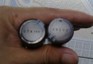

    nhìn khiếp quá cơ .. thế cái tụ này của em ko biết có phải đồ rởm ko ? 50V / 6800uF đóng dấu ở ...đít
