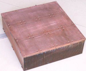

    Cái này làm tản nhiệt cho GM có được không ợ :lol:

    Theo em không được bác ạ
    Công suất tán nhiệt của Cu kém hơn Al.
    Cái này bác chót mua rồi quẳng em dùng cho, nhà em ở nông thôn mát mẻ hơn chắc là tạm ổn. Chứ các bác dưới phố nóng lực e không ổn đâu :lol:
    Bác khoe của ác quá

    đồng dẫn nhiệt tốt hơn nhôm nhưng tỏa nhiệt kém hơn, bằng chứng là quạt CPU dùng lõi đồng chứ không dùng cả cục đồng, với lại khe tản nhiệt bé thế kia chỉ có nước dùng quạt thổi.
    Hôm qua em du hí Văn Môn, nhờ bác vuhoa155 tinh mắt moi từ trong đống đổ nát ra 1 cặp tản nhiệt hết sức đẹp nên em được sở hữu nó, hay ở chỗ mua 1 bộ tháo ra được thành 2 (vì nhà sản xuất ghép 2 bản thành 1 khối hộp)

    Giá mà nó ..... màu zdàng thì tốt biết mấy :lol:
  18. dinhhay
    dinhhay Advanced Member
    12/11/10
    327
    Re: GM amplifier đẳng cấp-Danh sách đăng ký trang 1.........
    cái này mà chế cháo làm quả tản nhiệt dung dịch bằng dầu thì hót ý luôn đó bác.em vẫn ấp ủ việc làm như thế nhưng chưa có điều kiện.ccucj mát sẽ dẫn ra chỗ khác không nằm trong khu vực của ampli nữa khỏi lo mọi điều.

    May mà bác tuninh không tia thấy hai em đoá :lol: , không thì bác lại chán VM ngay :mrgreen: .

    Em chỉ lấy hình trên mạng show tí cho vui thôi, cục này thì cỡ bao nhiêu kg chắc các bác cũng hình dung ra và với lương đồng như thế thì chắc nó cũng phải vài củ chả ai ôm về làm tản nhiệt làm gì.
    bác gà cho em hỏi đồng phôi giờ khoản nhiêu /kg ah

    Em chẳng biết là đồng phôi bây giờ bao nhiêu xèng/kg em chỉ biết là trước công ty em gỡ một ít đường ống dẫn điều hòa ra bán đồng nát và kết quả là bọn em nhậu mấy bữa liền không hết :lol:

    Đồng thau đã đúc cây là 130 ngàn/1 kg.
    Cụ dùng đồng đỏ chắc đắt hơn khoảng 1,5 lần.
    Không biết bên làng nghề có chịu đúc với số lượng ít không

    Đồng cán kéo tại VN mới có giá đó, chớ đồng hịn mà loại định hình chuẩn thì giá khác nhiều lắm đớ :lol:
    Cái tản nhiệt đó mà là hàng đặt thì phỏng tay, chịu không nổi luôn.
    Nhưng cái tản nhiệt đó do không phải hàng đặt hãng, nên kiểu gì thì cũng không vượt qua được giá đồng phôi.

    Em có viết chữ làng nghề rồi mà. Tập trung nhiều cụ làm 1 cái đặt hàng thì mới khả thi còn không thì phải chơi nhôm lai đồng

    Bí quá dí tốt, phay nhôm chơi cho đồng chất :p :lol:
