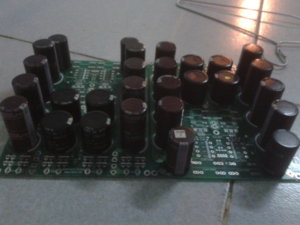

    hôm nay GM của em đã đủ pháo cối

    Ơ, sao trông cái bo này khác nhẩy :lol:

    Dạ vâng, hôm trước em vặt trụi lông ở cái bo này, mà hôm nay namphong đã ship ở đâu về nhiều thế :D .

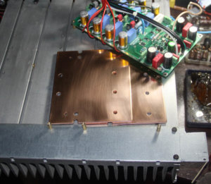

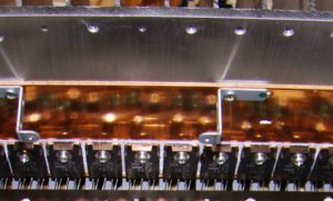

    Đang trong quá trình nâng cấp lên trở chợ (để được đại thắng như gà của cụ Syen) thì "tình cờ" em "nhặt" được 2 tấm đồng trong một amp khủng và nghĩ đến cái lý thuyết LK>Đồng>Nhôm Áp dụng ngay cho em GM đang "hot" (tầm 80độ) của em.
    2 tấm đồng
    Ướm thử vào xem có vừa không tối về còn khoan lỗ.

    Chắc là bác khangdep nên bôi mỡ tản nhiệt vào tấm đồng rồi áp vào tấm nhôm.

    Đúng bài rồi cụ ơi, em cũng đang đi tìm đồng như của cụ để lâng cấp :D

    Em sợ rằng lợi bất cập hại với cách làm này :mrgreen:

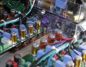

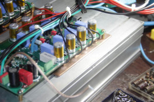

    Mạch của bác có 4 dây đen và 4 dây đỏ nối vào chân sò làm gì thế bác?

    Vâng em mới ướm thử thôi. Còn phải mỡ tản nhiệt và lót sò nữa ạ.
    Mấy cái hộp đó toàn đồng nát ý mà cụ. :mrgreen:
    Em thấy amp Nhật nó hay làm thế. Cụ có thể giải thích cho em không ạ? Cám ơn cụ.
    8 cái dây của em nối vào đó để dọa ma thôi cụ ạ. Trong vnav này chỉ có quỷ chứ chả có ma nên chả ai sợ cả :lol: :lol:

    Đúng thế, em thấy 2 mặt phẳng của nó rất phẳng, ép thật chặt, nhiều trường hợp ép chết với nhau như kiểu ghíp đồng - nhôm.
    Trong con 3808CI của em cũng thế :mrgreen:
    Trong con 3808CI của em cũng thế :mrgreen:[/quote]
    Cái này con GM3 em đã làm ngay từ đầu rồi, khả năng tản nhiệt tốt hơn hẳn. Bias của em để 470R mà chơi suốt ngày luôn ạ :mrgreen:
