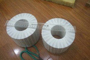

    Cái bánh cỡ này đã OK cho 4 cặp Fet chưa ah, toàn VM và TN cả

    Re: GM amplifier đẳng cấp-Danh sách đăng ký trang 1.........
    Chưa đâu nó phải như thế này này he he ( em bắt đầu thấy giống câu chuyện lợn cưới - ao mới rồi ) :lol:
    Hự cửa sổ bé thế kia sau khi quấn xong chắc còn vừa đủ chỗ luồn ốc.
    Lợn gà gì, ngồi VP tranh thử vừa làm vừa ngắm chiến lợi phẩm , nhiều bác con mang được cả đồ đến CQ hàn em phục sát đất :lol:

    Bác tuninh nói cho cẩn thận nhé , nói thế là động chạm đến nhiều người đấy :lol: em toàn thế
    @hachu : 2 cái cục đấy mà quấn xong dây rồi mà vẫn giữ được hình dáng như thế mới chuận .
    Em đang lo vụ cửa sổ đây, nhưng mà cũng không lo lắm .. :lol:
    Quấn hơn 1 vòng tí là được 1v rồi
    2 cục bánh xe của bác HACHU nếu quấn bằng dây bự (1mm, 2mm) là vất vả rồi đấy, có khi không còn cửa sổ để mà quấn.
    Em đang tính sơ cấp quấn bằng dây đồng 1.45, còn thứ cấp quấn bằng dây 2.2 và chỉ quấn vào 220, ra 2 cuộn 45v thôi. Không biết đủ không nữa, hơi lo lo :lol:
    Em E rằng không đủ cửa sổ, sơ cấp thì khoãng từ 470-520 vòng dây 1.45; thứ cấp thì cỡ trên 100 vòng dây 2.2/1cuộn...cái thoai dệt lụa không có chỗ để lòn dây đâu ah.
    Cục FE của bác tuy to và nặng nhưng kích thước không cân xứng, cửa sổ nhỏ nên khi quấn bác phải chấp nhận bớt dây lại thôi.
    bác đưng tham dây to quá, bác phải cân rồi tạm tính xem cục đó nó ra được CS tối đa bao nhiêu thì set dây sơ đủ CS thôi, không phải cứ to là tốt, bác muốn dòng lớn nhưng phải xem tổng thể nó ra được nhiêu đã.
