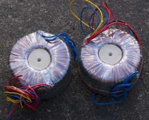

    Hôm nay lôi cục BA của GM hình như là Ver 1 của bác UL , không nhớ rõ rất là to và nặng , còn to hơn BA của GM3 nữa , quấn cho 220V nhưng vì hoàn cảnh nên bây giờ em nó phải chịu 240V .
    Em nó có 3 sợi dây đo được 60AC -0- 60 AC cái này thì chắc là cho phần công xuất rồi , còn lại là 3 cặp dây nhỏ hơn 2 xanh dương ( 12.5VAC )+ 2 vàng ( 148VAC ) :x + 2 đỏ ( 27VAC ) , tất cả là chung một cuộn dây .
    Xanh 2 + vàng 1 = 74VAC
    Xanh 2 + vàng 2 = 74VAC
    Xanh 1 + đỏ 1 = 13.5 VAC
    Xanh 1 + đỏ 2 = 13.5VAC
    Có bác nào dùng cái này cho GM3 chưa ạ , có khả thi không ? Công xuất thì 60VAC tính nhẩm ra cũng là +- 83V DC .... :x
    Còn VAS tính nhẩm ra ( dùng 74VAC ) là +- 100VDC , cho rớt trong nguồn ổn áo dùng Zener là 10V thì VAS còn lại +- 90V :p , có cao lắm không .
    Tiếc cục BA nên mới hỏi các bác xem có bác nào dùng kiểu này không ? Mình lắp cả hai GM3 và THQ .
    Thân
    Xin cám ơn các bác .

    Em nhớ rồi các mức áp AC là 12,55 và 68V.Anh đo sao cao quá vậy,chắc là áp vào cao hơn danh định rồi. :D

    Biến áp này cuộn 55v cho công suất quấn bên ngoài cùng nên nếu bác sợ cao áp thì có thể lấy máy khoan khoan cái lõi keo này lấy ra ngoài rồi tháo bỏ khoản 15 vòng mỗi cuộn dây thì sẽ cho ra áp DC=63v, em đang làm cách này chạy cho V3 rất tốt, còn cuôn áp cho vas thì thay đổi zener trên board nguồn là xong. biến áp này rất tốt nên các Bác nên sử dụng cho GM là rất ngon.

    Cám ơn bác nhiều, mình chỉ lo ngại phần VAS thôi , còn Zener thì có thể dùng 25+25+20+20 =90 chỉ sợ nó bốc cháy ...... :D , còn phần công xuất thì mình không lo ạ vì Mosfet có thể chịu 200V và MJE3XX hay là MPSW42/92 là loại chịu áp cao , thành ra +-85 cũng chẳng sao , bác đã dùng rồi thì mình cũng tự tin theo bước bác . Vậy là mấy con fast diode trên bo nguồn phải bỏ đi không dùng nữa , tạm thời dùng diode cầu câu dây vào vậy, cám ơn bác nhiều .

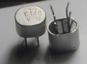

    Em tháo amp nhật được 2 con FET kép này.
    Em chưa tìm được datashet các cụ xem có dùng được cho GM không?

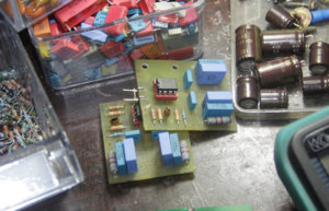

    Tranh thủ làm 2 vỉ thuốc tẩm bổ cho GM :mrgreen: :mrgreen: :mrgreen: .

    Dùng rất là tốt , khi xưa mình có dùng qua rồi 2SK146BL của cụ là 2SK146V chịu dòng lên tới 17mA , nó cũng y hệt như K170GR , K170BL , K170V , con này bây giờ không kiếm ra nữa .Còn 2 vỉ thuốc bổ đó là cái gì vậy bác.

    Có phải hãng nó "mách" sẵn 2 em trong đó rồi không hả cụ?
    2 vỉ này là cái khẩu trang cho em GM thui ạ. Tại cái Pre C.H của em bật lên nó tống cho em GM một phát thẳng vào JFET nên em hãi, phải trang bị 2 cái này cho nó đỡ sợ ạ.

    Re: GM amplifier đẳng cấp-Danh sách đăng ký trang 1.........
    Nó đã được mách sẵn rồi cứ như vậy mà dùng thôi.nhớ coi chừng mấy chân không giống như 2N5565 đâ nhé .

    Em thì nghĩ chỉ có con K240 mới giống (tương đương) 1 cặp K170 chứ bác nhỉ ?!? Em kiếm con K240 từ ... 2 năm rồi mà chưa thấy bóng dáng nó đâu cả :D
    Giờ mới thấy còn có em K146 công suất cao hơn K240 nữa.

    Khoảng 25 năm trước mình có làm một cái dùng dual Jfet giống như GM dùng 2SJ58 và K176 , nhưng khác đi một chút vì mạch hoàn toàn đối xứng từ đầu đến đuôi , dùng K146BL này sau đó một thời gian thay bằng 2N3597 vì hình như hãng nó mách nhưng không kỹ bằng 2N3957 , DC offset cứ tăng giảm trong khoảng 5-60mV không cố định , chạy một thời gian rồi kiếm ra 2N3957 thì đỡ đi nhiều lắm ,2 cái cho 2 âm chất hơi khác nhau một chút.

    Vâng cám ơn cụ. Để em thay thử xem chất âm châu âu có chuyển châu á không :mrgreen: :mrgreen:
    PS: Em đệm con opam trước đầu vào cho em GM qua cái vỉ thuốc đó xem thế nào cụ ạ.

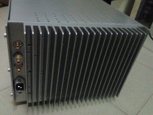

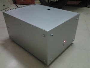

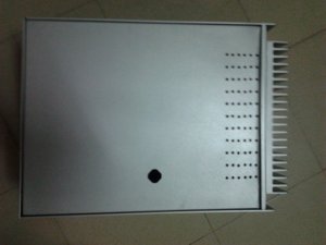

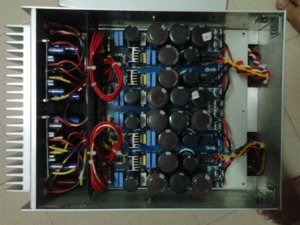

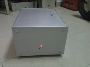

    V3 của em đã được như thế này rồi, mới sơn xong chiều nay.
  19. ard
    ard Advanced Member
    2/7/11
    156
    tiếp tục...................................................................
  20. Baoanh_Hue
    Baoanh_Hue Advanced Member
    6/3/07
    8.888
    phá Tam Giang
    Đẹp rồi bác ARD à, bo này là V2 chứ bác?
  21. ard
    ard Advanced Member
    2/7/11
    156
    Cảm ơn Bác, board nguồn em sử dụng lại của V2, còn board công suất thì đã nâng cấp lên V3 rồi. đến thời điểm này thì em đã khá hài lòng với chất âm của nó mang lại.

    Hôm nay em vừa mua 2 tấm tản nhiệt chỗ bác Cường tháo máy. KT 19cm x 26cm, nặng 1,25kg/tấm. em định xoay ngang cánh tản nhiệt dùng mỗi kênh 1 tấm (monoblock) không biết có ổn ko? Em xoay ngang vì em làm 02 chassis cao 19cm rộng 34cm (tận dụng miếng nhôm dày 0,7cm sẵn có làm mặt amply). Em nhờ các bác tư vấn giúp nên xoay ngang cánh tản nhiệt hay là cắt bớt tấm tản nhiệt (còn kích thước 19cm x 19cm) để theo chiều dọc cánh tản nhiệt?

    Loại này mỏng và nhẹ, em sợ 1 tấm 1 kênh không đủ đâu. Em mua 4 tấm, dự kiến làm monoblock theo kiểu tản nhiệt bên hông. Kích thước dài 22 x cao 27 x sâu 40 cm. Tuy nhiên tản nhiệt quay 2 phía để nếu cần xếp sát nhau thành bộ stereo có chiều rộng tiêu chuẩn 44 cm.

    Bác Ard dùng biến áp của V2 phải không , vậy phần VAS bác chạy áp bao nhiêu có cần thay đổi gì không ? Còn phần nguồn cho công xuất bác nắn bằng diode cầu hay là dùng 2 diode thôi trên bo nguồn thôi mình dòm hình không rõ lắm , cám ơn bác.
