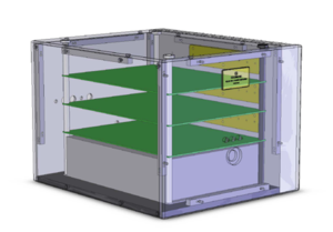

    Quá đẹp so bác không làm 1 cặp mono luôn
  4. tuninh
    tuninh Advanced Member
    8/11/08
    2.032
    Re: GM amplifier đẳng cấp-Danh sách đăng ký trang 1.........
    Cắt đi bác, nhưng mà đừng cắt 19cm hơi thấp Mono bock chiều cao để cao hơn chút nữa vì chắc khi làm sẽ phải chồng tầng PCB và biến áp, nên để cao chút cho rộng rãi và cân đối hơn, để cỡ 23cmd để có thể dựng đứng PCB luôn, tản nhiệt đặt lệch về 1 bên bên còn lại để gắn cọc loa.

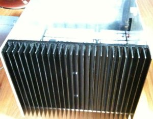

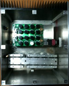

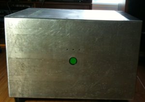

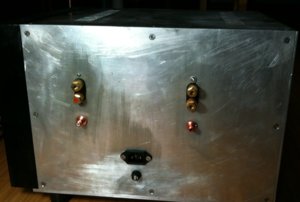

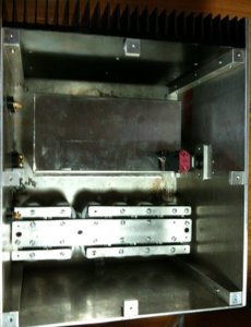

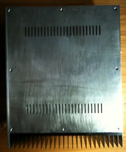

    Topic vắng vẻ quá. Show vài tấm hình cái vỏ GM3 của mình để hâm nóng. Em nó còn là viên ngọc thô, chưa được mài giũa nhe các bác.
  8. touch3G
    touch3G Advanced Member
    3/1/10
    1.734
    Tiếp theo...................................................................................................

    Nguyên bản của em nó đây
  12. tranguyennguyen
    20/4/11
    3.524
    21
    Đẹp quá bác ạ.
    Thấy trong hình là Telos 353, là 3 kênh.
    Bác định làm mono block, 2 kênh hay 3 kênh ạ?
  13. touch3G
    3/1/10
    1.734
    Dual mono bác ạ. Mình chỉ lấy cái style của nó thôi, vì có cái tản nhiệt giống y như nó.

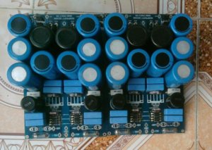

    Chào các Bác..!!!
    GM của e giờ mới đi nhà trẻ đây, e mới làm xong board nguồn dùng của V2.
    -Bác Quang ơi..!!!
    Thuốc của e đã lên đướng chưa ah..???
    Mấy quả xanh xanh, mông trắng trông hơi ẹ, kiểm tra lại chưa bác ơi?
