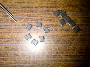

    Mắt em bây giờ chịu thua cái vụ chip dán này òi. Chip ADR445 và OPA134 bé quá chắc phải nhờ ai dán giúp rồi... :D

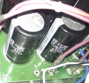

    Của bác xem có giống với cái này của em không. HÔm trước thấy mấy tụ này tưởng của Đài Loan mua thử 6 cặp về lắp F5. AI ngờ nghe quá đã. Bass tuyệt vời luôn.

    Nhìn trực quan thì em không rõ lắm, nhưng loại em nhổ thì nắp trên nó bọc nhựa màu đen, vạch báo cực âm trên thân tụ rất mịn, chữ in trên thân tụ được khắc bằng laze thì phải, nó có ngấn chìm :D . Mà em cũng có dùng loại này đâu, cái này em vặt cho một bác khác. Bác dùng mấy em đó quá đỉnh rồi, nghe quá đã là ok lắm rồi ạ. Chúc mừng bác.

    Rất dễ anh ơi, dễ hơn cả hàn chip cắm.
    Bước 1: mạ 1 lớp chì mỏng lên pcb ở vị trí chân chip.
    Bước 2: mạ 1 lớp chì lên chân chip bằng cách lật bụng nó lên, cứ quẹt quẹt mũi hàn qua chân chip thôi + ít nhựa thông.
    Bước 3: cho ít nhựa thông vào pcb, đặt chip lên pcb đúng vị trí, chít chéo góc 2 chân chip (khi quen tay thì khỏi cần luôn). Rồi quẹt mũi hàn qua chân chip theo hàng, không cần thêm chì vì nhiều chì dễ làm dính chân chỉ cần chì mạ lúc ban đầu tan ra là đủ rồi.
    Bước 4: chùi sạch bằng xăng thơm hoặc axeton --> đẹp như hàn công nghiệp. :lol:

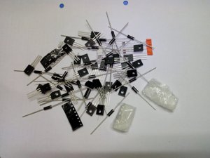

    Mấy con đenn đen đó là MJE350/340 hay là KSC2690/A1220 vậy , có chữ A ở phia cuối không ( KSA2690A .. ) , còn mấy con chíp opa134 đâu có trong GM3 đâu , kiếm đỏ mắt không thấy chỗ dán :lol: , vậy bác BaoAnh định làm thêm một cái nữa hả .

    Mấy em đó chắc chắn không phải MJE rồi, vì lưng nó toàn nhựa không phải kim loại. Mấy em đó trông giống mấy em này cơ, bác baoanh thay mấy em này vào GM thì hết thuốc :lol: .

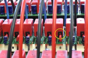

    Mấy em WIMA đỏ MKP này giờ là của hiếm,em thay đỡ EVOX SMR và ICEL BHP chắc cũng tạm ổn...Đĩnh cao mà cũng kéo dây tá lả haha...

    Chuẩn bị ít dây điện đi nhé :lol: , tới thì tới luôn 4 cặp sò đi với 8 cặp dây câu thẳng từ nguồn CS sang , Mấy em lọc cao tần cho Fet đó nó dùng MKP10 - 250VDC MKP la dòng tụ tôt nhất của wima rồi , kiếm đúng mkp10 2.2uf cũng mắc đấy.

    Em có khoảng 3kg dây teflon có đủ không anh? :mrgreen: . Mấy em wima 2.2uf đo đỏ diyam vặt hết rồi :mrgreen: .

    Vấn đề là tụ Wima 2.2uF MKP10 ( hay là MKP4 ) /250V dầy 15mm và khoảng cách chân là 27.5mm không cách nào gắn vào bo được , mình chỉ có một số 0.27uF/160V MKP10 gắn vào bo đã thấy chật vật rồi vì không còn khoảng cách nữa :twisted: , bác nào kiếm ra tụ 2.2uF /160V mà mỏng và khoảng cách chân 15mm thì họa may :) , còn mình hỏi về KSA2690A/C1220A vì mình đặt vừa về tới vẫn còn lăn tăn không biết có nên dùng không hay là quay lại với MJE cho lành , cái GM3 anh bạn già của mình làm xong rồi có quần áo tử tế nghe rất hay mình cũng không ngờ nghe hay đến thế.Anh ấy dùng BA 50-0-50 AC và 60-0-60 AC cho VAS ( MPSW42/92 làm con lái cho FET K1058/J162 + tụ nguồn BC4700uF/100V + Mot 2N5565), đến bây giờ mình vẫn chưa xong GM3 vì không có thì giờ :roll: .

    Mấy con KSA2690A/C1220A thì em mua cho nó đúng hảng,phần driver em thử đủ thứ loại trên đời rồi nhưng em cảm nhận MPSW42/92 là tốt nhất cho em GM này...GM là phải hay rồi anh,em tính làm cho nó tới luôn nhưng cuối cùng dàn tụ nó bị dâp hết thiệt là chán... :D.Cái bệnh lâu lâu nghe khọt khẹt và dãi cao bị xé em giải quyết xong hết rồi. :D .Cái thùng made in VN cũng đã xong chỉ chờ nghĩ nhậu 1 tuần là đi thi ...
