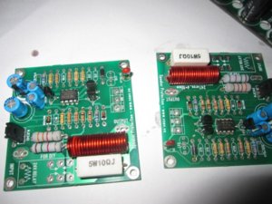

    :?: em kiếm được cái này dùng tạm :!:

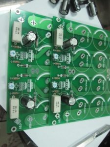

    Hờ hờ :!: nguồn đã được bổ xung.

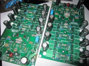

    Chưa ăn cơm mà hàn không nhầm con nào :lol: :lol: :lol:

    Nguồn của bác không dùng Zenner ah? Bác mua linh kiện chợ ở đâu vậy chỉ chỗ cho em em mua để hoàn thành nốt cái V3 với!

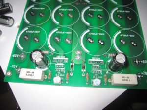

    2con zen 12v 1w ở giữa màu đỏ :!:Bác sang HP mua rẻ lắm :lol:

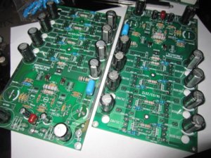

    Bác làm nhanh và đẹp quá! Chúc bác sớm được nghe em nó hót!

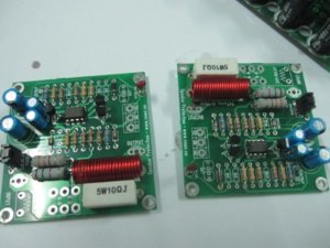

    Đã có 2 con sâu :D :D :D bên ngoài trông xấu tệ lên hình đep phết :mrgreen:

    bác nhớ lồng em trở 10ohm vào con sâu cho nó có nhộng nhé>>>> nó sẽ thành bướm đấy

    Bác không nên dùng tụ nguồn này, 100% Nichicon VR này là hàng chị Na, Nichicon VR thân đen chữ màu trắng hơi xám nhẹ chứ không phải nhũ bạc. Rãnh dập đầu tụ hình chữ X gọn và sắc nét. Trong hình đầu tụ dập lung tung không con nào giống con nào. Bác chịu khó lội lên tầng 2 có chỗ bán tụ Deawoo, mua mấy con RFX về mà dùng.
