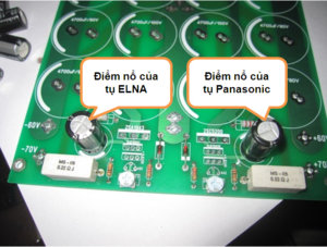

    Theo như kinh nghiệm của em thì điểm nổ của nichicon là dấu X dài,
    Còn như hình của bác Bán dẫn toàn phần đưa lên thì nó là điểm nổ của ELNA=> Fake 100%
    Nếu các bác để ý sẽ thấy các hãng khác nhau có điểm nổ khác nhau.
    Phương châm: Nếu không có điều kiện thì nên mua tụ china chính hãng không nên chơi tụ Fake
