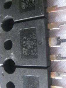

    Re: GM amplifier đẳng cấp-Danh sách đăng ký trang 1.........

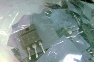

  14. anhkhois
    anhkhois Advanced Member
    15/6/09
    792
    19
    Saigon
    Show hàng tiếp đây, 200V/20A Ultrafast diode của SANKEN giá ve chai, chỉ thua STTH6003 về chịu dòng vì vỏ nhựa, tính ra tốc độ còn nhanh hơn Trr có 30ns (STTH6003 là 55ns).
  15. HaChu
    HaChu Advanced Member
    19/8/08
    3.407
    77
    Bia Bà - Văn khê - Hà Đông
    Chào bác anhkhois
    Với diode kép thế này, bác đấu chập đôi để dùng như một con diode hay có cách đấu nào khác?
  16. anhkhois
    15/6/09
    792
    19
    Saigon
    Chỉ có cách đấu chập đôi thôi bác à, mua có 3K 1 con thôi, siêu rẻ. STTH6003 có nhưng mà nằm trên board nguồn viễn thông họ không bán lẻ.

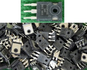

  20. vuhoa155
    vuhoa155 Advanced Member
    7/4/09
    1.198
    18
    Bữa trước em đi ve chai cũng nhổ được ít loại này, em cũng show lên cho khí thế trong khi chờ thêm chút độc dược :mrgreen:

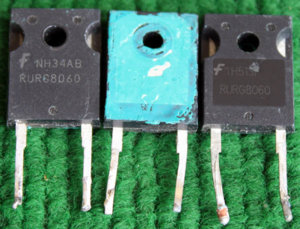

  25. tuninh
    tuninh Advanced Member
    8/11/08
    2.032
    Lạy hồn , em đảm bảo con này đồng nát không có, chỉ có đến stth6003 kém hơn chút xíu thôi, stth6003 được sử dụng cho nguồn xung DC dòng lớn đợt này nguồn BTS của viễn thông thải ra bác cứ rình mình cái module nguồn đó mà vặt thế nào cung có. :lol:
    Nếu không có Stth6002 thì kiếm tạm loại này dùng cũng ngon này, em thì thiên về HFA hơn , để lúc nào em làm vài cân về chơi dần :lol:
