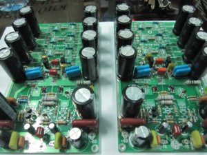

    Hôm nay mình sẽ vô hộp và đóng điện con GM V3 mừng quốc khánh. Mình show vài hình ảnh trước giờ G để các bác xem cho vui.

    Chúc mừng bác Tớt. Đẹp quá cơ, em thích vì nhìn kết cấu giống telos :mrgreen:

    tỏa nhiệt của Bác em sợ hơi nhỏ, chạy khoản 1CD sẽ rất nón, tỏa nhiệt của em bằn Bác em kẹp thêm 1 tấm 8mm nữa mà chạy hết 1CD sờ tay vào được 5s. em biass 470R. bác định anod hay là sơn, mấy con tụ màu đỏ nhìn phê quá. chúc mùn Bác có chassit đẹp

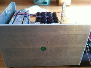

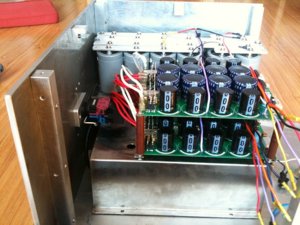

    Sau khi lắp ráp chạy ngon lành mình sẽ đem đi anod. Sau đó khi lắp hoàn chỉnh sẽ bôi mỡ dẫn nhiệt vào các điểm nối giữa tản nhiệt với các mặt máy, với mặt đáy nhôm 5 ly, mặt trước 8 ly, các mặt khác nhôm 3 ly thì chắc không nóng đâu. Nếu vẫn nóng sẽ giảm trở bias xuống 390R (hiện đang dùng trở 470R). Đang mod miếc thì có thể thử nghiệm thoải mái, chứ đã vô hộp thì phải dựa vào khả năng tỏa nhiệt của heatsink mà liệu cơm gắp mắm thôi. Sáng giờ loay hoay mà vẫn chưa đóng điện được, nhưng mình quyết tâm sẽ đóng điện trong ngày hôm nay.
    Chưa khủng đâu bác ơi, nhiều cụ linh kiện còn khủng hơn nhiều nhưng còn dấu mặt thôi.

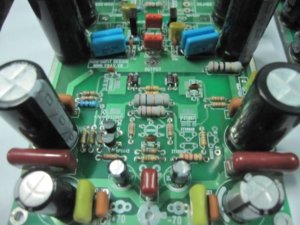

    Bác Tớt ơi , bác dùng dual Jfet loại nào vậy 2N3958 hay là 2N5565 vậy ?

    Một kênh xài 2N3958, một kênh xài K170 bác ạ. Mình để nghe so sánh 1 thời gian xong sẽ chuyển hẳn sang dùng 2 kênh giống nhau.

    Đồng ý, Em chạy mono block, 2 tỏa nhiệt độc lập, bias 470R, nghe hơn 1h là nóng rồi.... cẩn thận nhé Bác. Đẹp, chúc mừng Bác... trước khi đóng điện, nhớ làm 1 lon lấy bình tĩnh. Liều Bác ơi

    Thảo nào mình dòm hình cứ thấy một kênh đen thùi lùi , còn một kênh có 2Nxxxx :) , cứ tưởng bác kiếm ra dual jfet mới :D , tản nhiệt đó mình nghĩ chắc cũng ổn rồi vì Lắc phét cấu tạo là để cho Class AB , ai cũng muốn chạy ở ClassA trong 30W đầu cả thành ra mới nóng như vậy , nếu có đúng LK cũng không cần thiết phải bias cao đâu mình dự tính chạy 270R --330R .Mình cũng đã tét chạy nguồn philips BC 4700uF/100V và nguồn dùng Teapo/Yageo 4700uF /125V cũng không nhận thấy khác biệt gì nhiều , nhưng khác rất nhiều về giá cả BC thì $15 / viên , trong khi Teapo/Yageo ( hàng nội địa của Sing )thì $2.5 /viên :D , mình dự định làm ULC GM3 :mrgreen: cho tới đỉnh luôn.

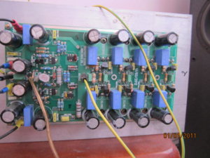

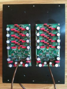

    Nhìn các cụ Show hàng nhiều làm e nôn nóng quá, chắc e là người chậm nhất trong hội GM quá, có board từ cách đây 4 tháng rồi mà vẫn chưa đóng điện đươc
    Gửi các bác vài tấm hình e nó đang dần hoàn thiện, tính e cũng khá cầu toàn nên đã làm hay còn phải thật đẹp nữa :mrgreen:
    Bộ vỏ được clone theo Telos 400 (100% handmade)

    Cuối cùng GM hoàn chỉnh của mình đã hót đúng dịp lễ 2/9, lúc 20 h. Thật là 1 ngày lao động cật lực và có ý nghĩa. Tiếng của em nó có lực hơn Leach amp, nhưng nhẹ nhàng, tình cảm hơn F5 (F5 hình như tiếng quá căng, theo cảm nhận của mình). Các bác có GM và Naim chuẩn bị tham gia contest nha, mình sẽ nhận làm chủ đầu tư.
