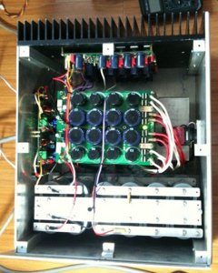

    Vừa nhận hàng nóng,anh chuyển cho em thì chỉ cần 1 ngày cuối tuần là xong cái GM.Thân.

    Rỗi việc quá em đùa tý cho vui thôi mà anh Quang. Anh báo cho em danh mục linh kiện gửi cho em lần này theo file hôm trước em gửi vào mail của anh nhé! Linh kiện nào thay bằng cái gì thì bác note vào file giúp em nhé! Thứ nhất là để em biết linh kiện nào gắn vào chỗ nào, thứ 2 là để em biết cái gì còn thiếu để em còn đi kiếm. Mà anh cho em hỏi 2 nguồn xuyến anh gửi cho em có 2 nguồn 15v, dùng nguồn này cho bo bảo vệ loa thì có phải thay đổi giá trị các linh kiện trên bo ko?

    Nguồn đó anh dự trù làm thêm tầng khuếch đại dùng OPAMP nhưng chả cần vì thiết kế vậy là ngon lắm rồi...Ráp xong tự tin thi đấu nhé...2 cuộn 15V ghép lại thành 30V cho bảo vệ loa quá đẹp... :D

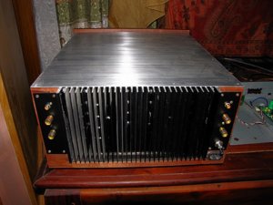

    Bác làm bộ vỏ này hết bao nhiêu Kg nhôm vậy?

    E cũng không cân thử nên cũng chẳng rõ nữa, nhưng khoảng 7-8kg. Lúc mua nhôm phôi về thì hết khoảng 950.000vnd :)

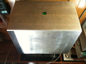

    Chắc chắn rồi, mà e còn cái power switch chưa biết mua ở đâu cho đẹp nữa nên chưa khoét lỗ bắt :( , sao bác Tút không phay xước bề mặt cho đẹp, phay xước dễ mà, bác nhìn e cũng tự làm đấy nhưng mới được 2 tấm mặt với 1 nắp đậy thôi :D

    Mình cũng tính làm xước, nhưng chỉ làm mặt trước thôi. Liệu làm xước hết các mặt có đẹp hơn không bác nhỉ?

    Chuột bạch đây ah. Đây là cái GM3 của em, tấm nắp em tự phai xước. Sau khi phai xước xong em dùng chai xịt A100 phủ lên bề mặt thấy rất tốt, A100 vừa bảo vệ bề mặt vừa "lên nước" rất đẹp (hình chụp hơi bị bụi tí :) ). Về khả năng chịu nhiệt thì A100 khá tốt, em làm cái bửng nhôm phai xước rồi phủ A100 cho ampli đèn GM70 (rất nóng) hơn 1 năm rồi thấy rất tốt
