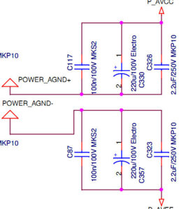

    Mỗi chân FET nó dùng tụ thế này.Mua mấy tụ MKP10 Wima cho đủ thì cũng xẹp túi chứ chẳng chơi...

    Nhưng bo mình lay out chỉ cho phép 0.1mks thôi vì 2.2uF/250V thì dầy khoảnh 12mm và khoảng cách châm 28mm làm sao mà nhét vào , do đó chỉ vừa cho 0.47uF/250V thôi.

    2.2u 100V thì gắn vừa anh,cái bo em đang gắn 2,2u ERO đó anh.

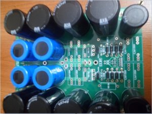

    GMV3 của em mới được có bi nhiêu. Ko biết em có hàn sai chỗ nào ko các bác giúp em với!

    bác đừng gắn con MJE vội gắn nốt con zener nhỏ rồi đóng điện kiểm tra gim áp của zener kia thế nào đã, hình như con led layout ngược chân đấy.
    Làm bo nguồn này bác đừng vội vàng nên xả hết tụ rồi mới thao tác nhé , sơ ý chạm que 1 chút là tèo con Fet trên bo nguồn nhé.
    bo nguồn nay rất dễ làm nhưng cũng dễ chết vì sơ ý nhé.

    Em để ý thấy chỗ lỗi mạch zobel bác đã khoan thủng để fix lỗi rồi thì chắc không có chỗ nào sai đâu.
