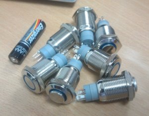

  23. tuninh
    tuninh Advanced Member
    8/11/08
    2.032
    Re: GM amplifier đẳng cấp-Danh sách đăng ký trang 1.........
    em vừa ra ngoài về thì nhận được món này rồi he hê, có vẻ khó lắp vì khoan lỗ hơi rộng chút là lọt mất :cry:
  24. tuanvandon
    tuanvandon Advanced Member
    2/12/11
    235
    Hạ Long
    Có thừa bộ nào ko để cho em 1 bộ (2 chiếc) bác ơi :D :D :D
  25. themask
    themask Advanced Member
    15/4/09
    547
    Oh, sao hàng cụ tuninh đi nhanh thế nhể, đến h này e vẫn chưa nhận được hàng nữa :(
