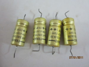

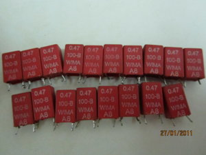

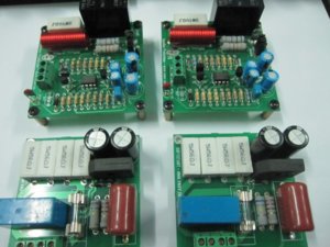

    Cái này tốt hơn WIMA nữa đó,gắn trên bo công suất chổ ghi 1uF và trên bo nguồn đó.

    Re: GM amplifier đẳng cấp-Danh sách đăng ký trang 1.........
    Bo nguồn là 2,2uf/250v mà anh. Con này có 100v dùng được ko ah???
    Nguồn chỉ +-70V thì cụ cứ táng vào thoải mái con gà mái thôi

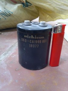

  6. dinhhay
    dinhhay Advanced Member
    12/11/10
    327
    em mệt với cái loại tụ này của nichicon cụ gúc bó tay.trên thân nó chỉ có bấy nhiêu chữ thôi còn lại đen xì.có bác nào thông thì xem hộ em với ạ.thấy vàng vàng là em lại tham.

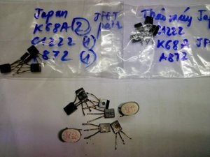

  7. Baoanh_Hue
    Baoanh_Hue Advanced Member
    6/3/07
    8.888
    phá Tam Giang
    Số là em có ông chú làm nghề sửa điện tử, ông ấy rất hay mua đồ đồng nát Nhựt bổn. Hôm rồi sang chơi, em được tặng mấy em này: double JFET K240 vỏ nhôm, JFET K68A đơn, JFET K170 đơn, trans xịn đóng mác Hitachi... rứa là khỏi lo JFET mấy bác nhỉ :D

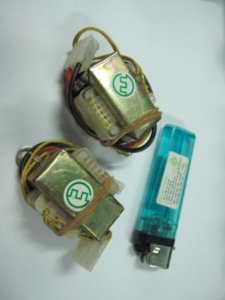

  9. Bandan_toanphan
    Bandan_toanphan Advanced Member
    6/3/08
    660
    Hải Phòng
    Dạo này bận quá mới đến đây thôi, Naim còn phải chờ pcb chỗ bác Quang. Em kiếm được mấy cục biến áp này rất hay dùng cho bộ điều khiển ok đợi bác Long gửi hàng em sẽ tes thử nếu ngon em sẽ gửi cho bác :!:
