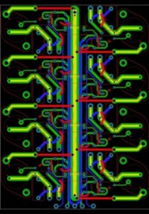

    Re: GM amplifier đẳng cấp-Danh sách đăng ký trang 1.........
    Đường mạch phần công suất hơi nhỏ sếp ạ. Nếu nhỏ thì có khả năng gây ra tự kích.
    Điện áp sếp chạy cũng chẳng lớn nên chẳng sợ phóng điện, sếp cho nó to nên nữa đi.
  23. diyampli
    diyampli Advanced Member
    15/6/10
    6.542
    304
    Em nghĩ to mới gây tự kích đó :(
    Em nó nhìn bé thế nhưng cọng dây đồng không hề bé :mrgreen:
  24. AGC
    AGC Advanced Member
    21/5/10
    3.582
    36
    343 Minh Khai - Hà Nội
    Bé mới gây tự kích sếp ạ.
    Tài liệu hãng bảo là còn nên làm dầy mạch phần xuất để chống tự kích nữa.
    Em chỉ thấy thừa không gian nên góp ý là cho nó ra thôi. Sếp bảo nó to rồi thì em cũng thấy nó to luôn.
