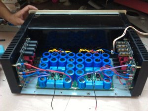

    Nhờ sự trợ giúp của ku diyamp GM3 của em đã dọn về nhà mới được thế này để chuẩn bị đón bão cùng các bác đây

    Bão mạnh quá! :shock: em phải một tay đỡ ''vách nhà'' Cho bác tuninh 2 tay cầm mobile chộp lại khoảnh khắc cơn bão đang đổ bộ :lol: Vì hình như em rất gần tâm bão nên chịu ảnh hưởng mạnh mẽ :mrgreen:

    E bẩu cụ thế này nhé, cụ kiếm thanh vuông nhôm hoặc thanh đồng vàng gì cũng được(1x1cm hoặc 1x2cm), dùng 4 thanh dài bằng 2 miếng tản nhiệt kia kết nối nó lại cho vững vàng và đẹp hơn
    Cụ Rbias của cụ bao nhiêu thế, e bias 470ohm chạy 30' nóng rát tay, miếng giải nhiệt của cụ chắc chỉ bias 270ohm thôi

    Chết cha em lỡ tay để bias 390R và con chia áp Cho 2 chú 75R là 220R, tí nữa ng he nhạc chắc phải quạt quá :lol:

    Hai tấm tản nhiệt bác ghép thế nào? em thấy nếu không khít thì hiệu quả truyền nhiệt sang tấm bên cạnh sẽ rất thấp.
