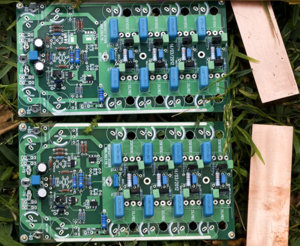

    Chào các bác
    Của bác Xyen tới đâu rồi , bác cho chút hình bên trong sau khi thi đấu nhé :D , của mình rật chậm chạp nhưng chắc cũng xong tháng tới thôi , hic.. bận quá chẳng bù khi trước làm công nhân viên nhà nước quá nhiều đi công tác thì coi như là đi nhậu nhẹt vậy , và cụ Tú dùng mấy chú silver mica trên bo vậy và giá tri bao nhiêu , có chú nào bỏ đi dược không ạ ? Mình cũng tính bon chen :oops: , cũng kiếm được vài chú Prolyt 220uF/16V bipolar làm tụ hồi tiếp , nhưng vẫn lăn tăn về giá trị của mấy chú silver mica .. đọc lại vài trăm trang mỏi mệt quá .

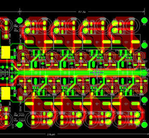

    Anh chụp đẹp quá,phong cách Kăng Gu Ru có khác.Thật tình mà nói em vẫn đang đầu tư tới bến con GM này.Em sở hữu rất nhiều pcb GM clone cả thế giới và VN.Em nghe và so sánh rất nhiều,cải tiến rất nhiều và cũng đã tiệm cấn gần sát với GM chính chủ...ý quên chính hảng.Hiện khó nhất là đạt độ chín về tiếng bass thì quả thật rất khó cụ thể bass rất lực nhưng chưa tinh tế vì không xuống sâu như ý(test qua lại với Naim clone thì thấy rất rõ).Nhiều anh em gọi hỏi tại sao như thế thì em thấy như vầy:
    Tiếng bass đẹp thì dàn tụ tốt ngay chân fet như GM3 là cần thiết nhưng chưa đủ.Thiết kế tâng VAS áp cao hơn tầng công suất 10V là tốt nhưng cũng chưa hợp lý lắm.Ta có ổn áp cho nguồn VAS nhưng thực tế thì tâng VAS sẽ luôn bi clip ở áp xấp xỉ 70V-5V =65V và nguồn công suất thì trồi sụt liên tục chứ không bao giờ đúng 60V như mong muốn.Tầng lái thì lại mắc chung nguồn công suất nên lại bị sụt áp theo nó.Thực tế khi tầng VAS mà swing cở 60V+Vbe thì 2 mối nối be và bc của em lái đều thông làm đỏan mạch xuống nguồn công suất nên con VAS FZT pó tay không kéo lên nổi và vấn đề về kiểm sóat bass em đóan nằm chổ này.Hảng GM đã có giải pháp là cấp nguồn ổn áp riêng cho driver cao hơn 5V so với tầng công suất,em đã lắp thử và giải quyết rất đẹp vấn đề bass xuống không sâu...Phức tạp quá nhưng phải chịu thôi.Đầu tư dàn tụ này em ngán quá...Pcb đã làm mới nhưng vẫn theo phong cách GM3 vì em thấy rất chuẩn rồi.
    Haha em phán bậy mấy cao thủ ghé qua đừng chém em tội nghiệp ạ.

    Khi nào có bo mới vậy anh Quang ơi? sắp có bo mới thì em tạm để V3 lại chờ bo mới luôn, tập trung vào Nap, Nac vậy! Nap, Nac em định làm chassis bằng vỏ gố Pơmu cho khác người :lol: . Vỏ nhôm dành cho V3 và M22 :D

    Thì đằng nào cũng Lục Tốn rồi mà anh! Mà phiên bản mới có sử dụng được lại nhiều linh kiện của bản hiện nay ko anh? Chứ nếu mà phải đầu tư thêm nhiều nữa thì chắc em cũng không theo nổi rồi :D . Em đang bị vợ cắt giảm chi tiêu để thêm tiền mua xe nên dạo này cũng hơi bị Lý Bí. Bảo mua xe cũ một chút ko nghe cứ đòi xe mới, lại chê hàng Hàn Xẻng nữa chứ! Món M22 thì em cứ đặt bác PCB rồi kiếm hàng chợ lắp vậy :(

    Anh Quang ơi, cái đường ra loa theo em cho nó to thêm một tý anh ạ, cái tụ 0.47uf song song với con trở cực E của driver để rộng một tý cũng được (dùng chuẩn một loại to cũng được). Chân con trở đó kéo dài ra cũng được mà anh.
    Em xin mạo muội một tý ạ :D .
    @Em đã tích gần đủ đồ cho em này roài :mrgreen: .
    Thân.

    Mấy bác chạy đua vũ trang kinh quá, toàn gom hàng độc không à? aQuang phân tích ở trên chí lý quá, khởi xướng bo mới đi anh ơi :D

    Bác suy luận như vậy có vẻ hợp lý đấy, và nếu GM đã giải quyết được vấn đề thì ta cứ thế mà bắt chước thôi. Mà bác định dùng ổn áp cho VAS và driver chung hay riêng vậy? Nếu dùng riêng thì lại phải làm lại bo nguồn và quấn biến áp mới rồi.

    Chỉ sửa lại bo nguồn thôi biến áp vẫn như rứa...
