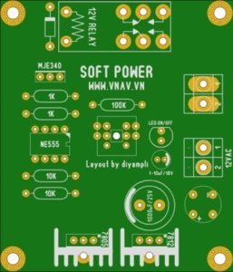

  8. diyampli
    diyampli Advanced Member
    15/6/10
    6.542
    304
    Re: GM amplifier đẳng cấp-Danh sách đăng ký trang 1.........
    Các cụ chém em ghê quá :(
    Công tắc cơ khí đôi khi ấn k dứt khoát hay đánh lửa như chơi, em dùng cái alps trong tivi nội địa ấn đôi lúc cũng giật mình vả lại cái nút nguồn nó cứ phải thụt thò trông rõ chán, cái này em vẽ để nối với bo soft start cho nó pro luôn thể :wink:
    Em đã đặt 4 bo rồi, mai lắp chụp cho các cụ coi :lol:

  16. mimosalq
    mimosalq Advanced Member
    8/5/06
    12.824
    119
    Trời chưa gì đã đặt rồi,mạch này có khuyết điểm là khi cắm nguồn lọet xọet do lỏng phích thì nó nhiểu nhảy không đúng đâu.Anh làm cái mạch khác rồi,phải test trước thì mới làm mạch chứ. :D.
