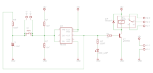

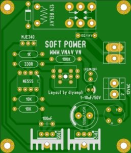

    Khà khà, em chơi khôn lắm nhé.
    Em dùng bo này làm công tắc khởi động cho bo Soft start thôi nên vấn đề dính relay ít sợ lắm :lol: và vấn đề thiết kê cái nút ấn nguồn cũng dễ ẹc ah, lắp hết PCB lên mặt amp rồi khoan 1 mũi M2,5 vào chính giữa của nút ấn PCB lên mặt amp đó sẽ là tâm của nút nguồn, việc còn lại là tim đâu mấy cái nút power của PC khoét cho vừa rồi lắp vào thôi. đặc biệt hàn ngược con led trên bo để soi vào nút power cho pro :lol:

    Re: GM amplifier đẳng cấp-Danh sách đăng ký trang 1.........
    Full luôn hay bo không thôi? Nói trước không mấy nữa lại kêu gào nào relay, NE555 và mấy con IC 78XX :lol:

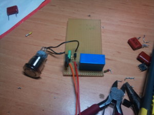

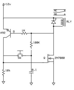

  15. mimosalq
    mimosalq Advanced Member
    8/5/06
    12.824
    119
    Mạch này chạy ổn định nè anh test nhiiều rồi... :D
      File size:
      19,3 KB
      Views:
      237

    To all!
    Cái mạch này em thiết kế cho GM nhưng khuyến cáo dùng thêm bo soft start, còn tầm amp nhỏ ít tụ thì oánh thẳng như công tắc ạ.
    Hiện tại em đang chém gió là đặt mạch chứ em giặt là đó, nếu mạch chạy tốt mà các bác cần nhiều thì ta sẽ đặt mạch dùng dần ạ.
    Mạch thoải mái kích thước bằng bo soft star 70 x 60mm cho đẹp đội hình :mrgreen:

    Bác khai đi, nhìn con 2N7000 kia của GM hả :lol:
  18. mimosalq
    8/5/06
    12.824
    119
    Uh anh tồn quá nhiều nên tìm cách giải bớt không thì tết này không xèn... :(
    Oh có sao đâu em làm mục đích cho em thôi mà, cái của em cũng xong rồi nhưng k có máy ảnh chẳng chụp được.
    Test quá ok bấm thích lắm, lại pro nữa :mrgreen:
    Chống xung cho em nó dễ thôi ạ, nhét 1 con tụ 120 vào đường AC cấp cho cầu diode để tránh xung khi mở nguồn.
    Các bác cứ đăng kí đi ạ, tầm 20 bo thì em nhờ xếp Quang đặt cho ít mạch 1 lớp nhanh thôi :mrgreen:
    Thông báo thêm về mức độ pro của mạch là có thêm 1 LED cho chế độ stanby khi máy đang cắm nguồn chờ, chuyển ngay sang trạng thái power khi đóng nguồn amp ạ. :p
